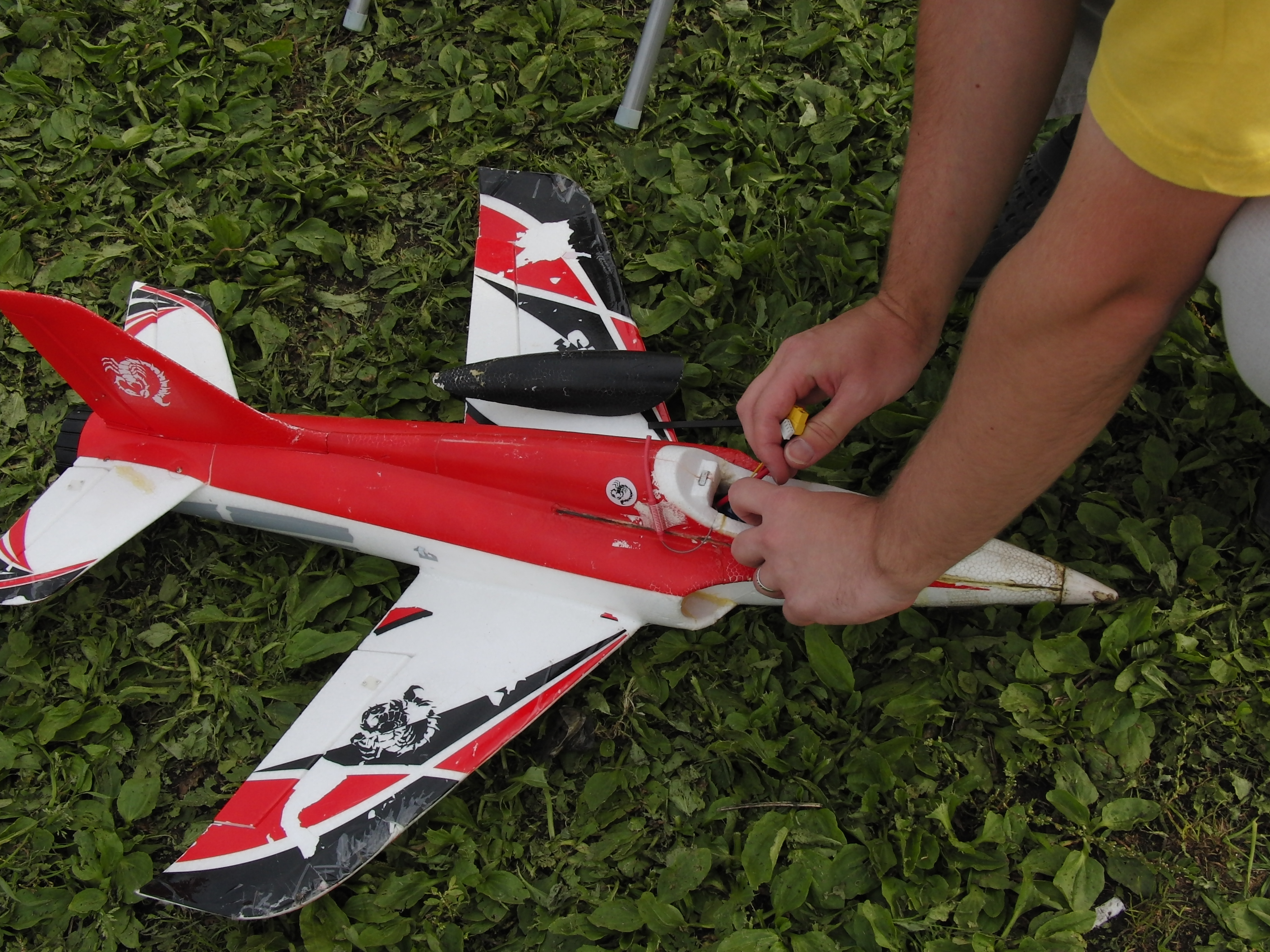

Проапгрейдил своего Stinger-а.
А то уж очень он скучноват стал.
Заодно и содрал старые наклейки и наклеил цветной скотч. Так сказать капитальный ремонт.
home.lo-dr.com/files/plane12/pic1.jpg
home.lo-dr.com/files/plane12/pic2.jpg
home.lo-dr.com/files/plane12/pic3.jpg
Старый вес с кучей эбоксидки и всяко ремонтированный был 690г с аккумом.
Новый 850г c 4s аккумом.
Из нового железа, новый люминевый импеллер на 4S 4000kv. Регуль на 60А. Аккум 2200mah 4S. Ну и приёмник FrSky. Заодно провёл отдельно элероны чтобы сделать флапперонами.
Проверил мощу, 880Вт на свежем аккуме в статике. Тяги хз, да и в статике импеллер тестить на тягу особого толку нет. Но думаю будет больше 1. По докам тяги до 1060г, при весе самолётика напомню 850г. В общем должна быть ракета. 😃
850Вт у него кратковременная максималка, но на полном газу думаю всегда летать особо и не придется. 😃 Постоянка до 650Вт. Да и аккум 55 Ампер постоянно не сдюжит. Хотя в воздухе на скорости нагрузка должна упасть.
В общем на выходных буду пробовать.

Коллеги, если кто-то еще не интересовался погодой на уикэнд - высока вероятность дождя. Летать надо сегодня! Кто когда намерен придти? Есть ли желающие придти часикам к 16-17ти?

LonelyDragon
alex-anp:
На удалении все цвета становятся серыми, и понять синий там или красный проблематично. Нужно делать контрастную раскраску и разную по геометрии. Как можно заметить на многих промышленных самолетах верх какой нибудь цветастый, а низ или в полоску или в клетку.
Да какие там удаления. Да и опыт на ParkJet показал что цвета различимые и помогают.
