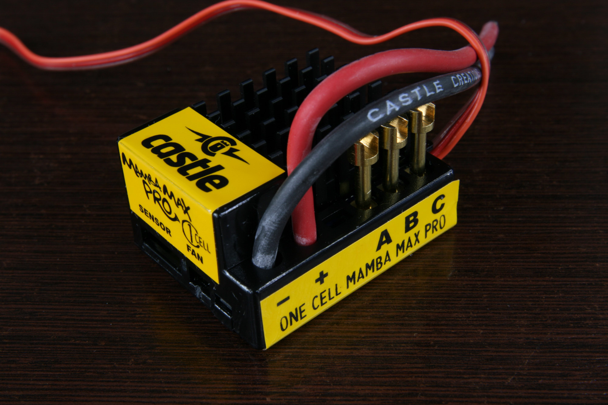

Вновь оставлю своё сообщение, вчерашнее почему то удалили. Возможно расценили как рекламу названия использованных материалов. Теперь выкладываю только фото.
Залито полиуретановым компаундом, родной радиатор заменен на увеличенный, приклеен на теплопроводный клей.
Можно конечно. Пк-60
А можно подробнее о марке компауда, а то по пк-60 ничего подобного не находит((
можно в личку
можно в личку
Пардон, очепятка
ПК-68, вот такой

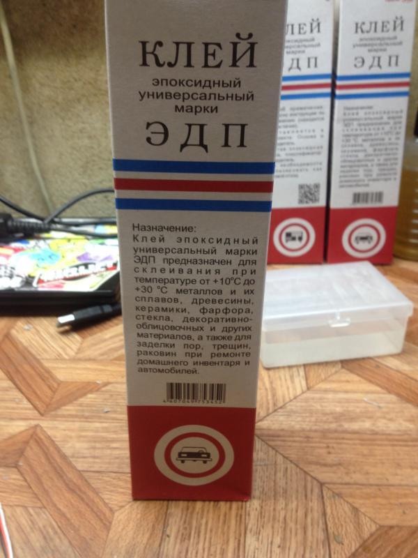

Новичек в этом хобби ) хочу за герметить рег . Понял что лучше кирпич эпоксидный .
Подскажите последовательность действий . Как понял я ; 1) пробрызгать пластиком 71 2) радиатор на клей радиал 3) делаю емкость и заливаю эпоксидкой . Все верно ?
П.С. Рег 2х этажный , торо тс150 (не реклама )
Нет. Чистишь рег збной щеткой с ацетоном, потом пункт 3.
Я от себя добавил бы, что радиатор (если оставлять) все же надо сажать на термоклей (иначе через эпоксидку теплоотвод сильно ухудшится) и после чистки рег надо хорошенько прогреть в духовке (градусов до 70), чтобы минимизировать риск сохранения влаги в возможных пузырьках воздуха при заливке.
А как же феты по радиатором? Их нужно эпоксидкой промазывать или клея погуще?
Есть разные способы. Можно просто промазать феты и промежутки между ними радиалом, приклеить радиатор, а потом феты и радиатор по кругу уже обмазать эпоксидкой. А можно сперва промазать феты и промежутки эпоксидкой тонким слоем, когда высохнет срезать с верхушек фетов эпоксидку и уже так клеить радиатор и потом докирпичивать уже вместе с ним.

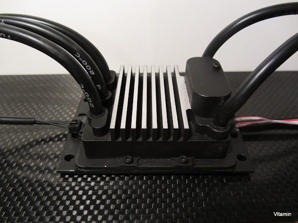

начитался тут ) и начал делать кирпич ) так как рег 2х этажный хочу сделать так …
Сначала пролил эпоксидкой между фетами , как высохнет хочу на термоклей радиал посадить радиатор , ну а потом присоединить первый этаж и в кирпич .
Вопрос такой первый этаж со вторым садитса на контакты с ними чтото надо делать или тупо сажаю и кирпичу ?) и с фишкой сенсора на мотор тоже тупо вставить или припоять ?
