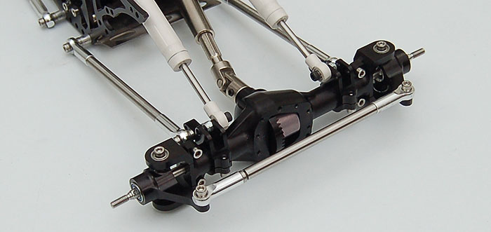

ты имеешь в виду угол наклона шкворня? если да, то тут надо еще подумать, чертежи не конечные. Насколько я понял по фоткам и чертежам готовых моделек с цельными мостами там нет шаровых. Т.е. то что на взрослых машинах зовется шаровыми шарнирами установленными между кулаком и шкворнем на модельках заменяют просто шарниром. Возможно придется немного переделать конструкцию, чтобы мост двигался относительно продольных рычагов - а то сейчас у меня он жестко закреплен на рычагах. Надо подумать. Спасибо за то что нашел баг в конструкции. 😃 Я просто передний мост еще не начинал делать и не особо задумывался о нем, для заднего то этот угол не так важен. Но все равно на обоих мостах надо сделать шарниры с двух сторон на каждом рычаге. Так будет больше свобода перемещения моста. Хотя для заднего моста это будет немного сложно сделать, там же моторы будут мешаться. Возможно задний мост так оставлю, а передний сделаю с двумя шаринрами на рычаг, как положено.
А вот что послужило образчиком:

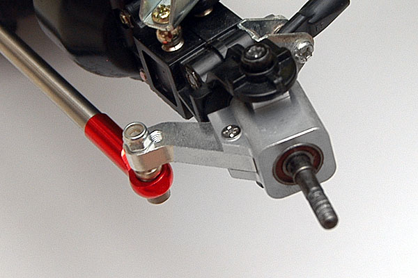

Теперь по поводу изготовления - там просто прямые резы делаешь из нужной заготовки и все(фрезеровать ничего не надо), даже без станков не сложно. Как видишь сошка на кулаке съемная, я ее буду делать из стеклотекстолита фольгированного сложенного в нужной толщины брикет.
