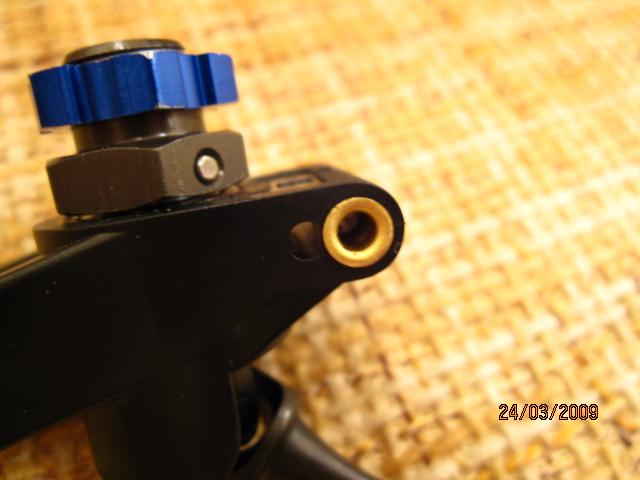

Продолжение борьбы с люфтами
Попался на глаза комплект крепежа от сервы XP DS1015, а там есть втулочки 4 шт. вот такие
внутренний диаметр 3 мм, внешний 3.48 мм. И я решил примерить их на нижнюю ось крепления колеса (Rear Uprights). Там по умолчанию большой люфт. Втулки на ось сели плотно, но при этом очень легко двигались. Немного рассверлил отверстие на глубину втулки сверлом 3.5 мм и снял фаску под “шляпку” втулки. Что из этого вышло на фото.
После сборки люфт практически отсутствует 😉
Maxbl4
Ты расскажи, что будет после пол галлона с этой втулкой и люфтом. 😃
Точнее, если в акках, то это где-то 10-15 циклов 😃
