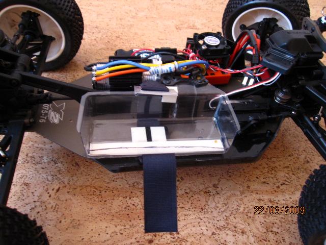

Добавил отдельную батарею для питания сервы и вентилятора регулятора.
Зачетно получилось! Аппаратец, что надо, молодец! На последнем фото я так понял липохи в пластиковой ванне типа лежат? Что за коробуха, самопал? Не лучше перевернуть вверх дном всю сборку акков, чтобы ванна сверху была, для защиты акков от влаги и снега или они что греются сильно?
rcdriver54
Подставку под аккумуляторы сделал и упаковки в которй эти акку и продавались.
Подставка закреплена на П-образной пластине через которую пропущена самодельная “липучка”
Защищать аккумуляторы нет необходимости - они в пластиковом корпусе.

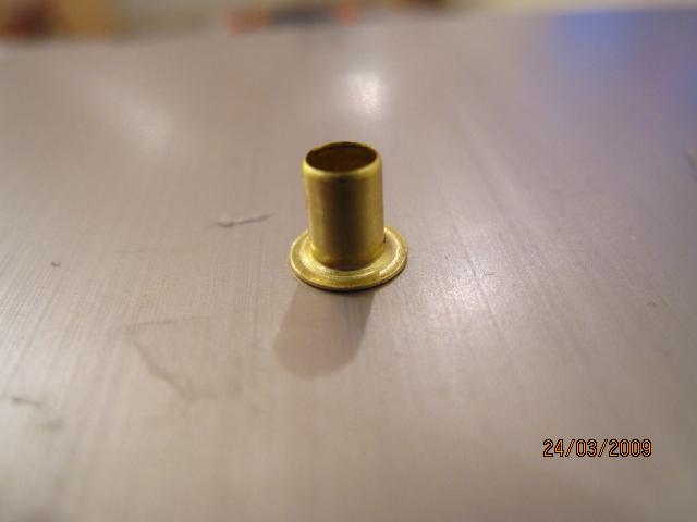

Продолжение борьбы с люфтами
Попался на глаза комплект крепежа от сервы XP DS1015, а там есть втулочки 4 шт. вот такие
внутренний диаметр 3 мм, внешний 3.48 мм. И я решил примерить их на нижнюю ось крепления колеса (Rear Uprights). Там по умолчанию большой люфт. Втулки на ось сели плотно, но при этом очень легко двигались. Немного рассверлил отверстие на глубину втулки сверлом 3.5 мм и снял фаску под “шляпку” втулки. Что из этого вышло на фото.
После сборки люфт практически отсутствует 😉

Ты расскажи, что будет после пол галлона с этой втулкой и люфтом. 😃
Точнее, если в акках, то это где-то 10-15 циклов 😃
Щукарь
Кирдык им настанет после первых же покатушках,а то что рассверлил это,ну я не знаю как ещё назвать,просто тупо.Теперь осталось только купить новые кулаки и поставить все как было.Какой нахрен люфт в новых деталях? Если даже он там и есть,то значит он такой и должен быть,иначе машина будет не управляемой.Был случай когда убрали все люфты абсолютно,так вот машина перестала ехать нормально.Люфты должны присутствовать по любому,но не большие.Ещё как вариант что-то не правильно собрал или отрегулировал,такое бывает что собираешь по инструкции и не всегда все гуд,кудато надо подложить шайбочки ,где то убрать,что то подрезать и т.д. Приходит с опытом по сборке китов.
Ну не настолько все плохо, рассверлены только отверстия на глубину втулок, соотвественно даже если втулки изотрутся, то не более чем до первоначального диаметра, т.к. при истирании втулок начнет работать все тело кулака.
Собрано все правильно. Очень сомневаюсь, что так и должно быть, потому что если это конструкторская идея, то люфты должны быть минимальными и ОДИНАКОВЫМИ слева и справа.
Те кто собирал Х1, а сейчас купили Х2 говорят, что люфтов стало меньше. Т.е. производитель сам двигается в
этом аправлении.

Первые покатушки запланированы на выходные, тогда все и узнаем. Запасные кулаки лежат в заначке 😉 поэтому и замутил втулки.
rcdriver54
Состоялись первые покатушки, искатано 2 комплекта по 5400 mAh.
Втулки в полном порядке 😃

После месяца катания на трассе разобрал дифы для проверки. Оказалось что масло на вид как “краса серебрянка”. Залил свежее, на сколько хватит не знаю.
Внутренние шестерни дифов в хорошем состоянии (сравнивал с новыми из ремкомплекта).
Для тех, кто сомневался по поводу втулок в задней подвеске - они в отличном состоянии, люфта нет.
Смотря где катацца и как катацца!!

AGID78:
На OFF-ROAD трассе в режиме гонок!!!
