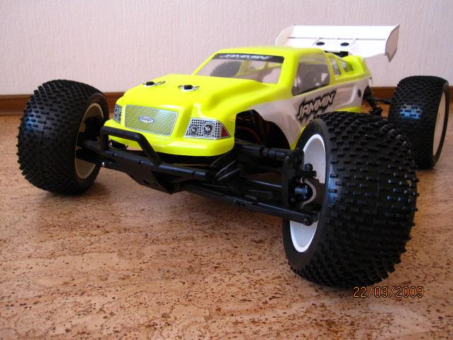

X2-CRT Сборка и первые ощущения
Ой ладно, наклейки это попса. Главное, что тачка отличная.
Да, согласен, апаратец отличный. А наклеечки уже на корпусе.
Осталось мотораму под электродвигатель выточить и провести полевые испытания.
Рева ОГРОМНАЯ!!!
Рева ОГРОМНАЯ!!!
Эт точно, я первую из коробки достал, и офигел от размера.
По моему одна из самых красивых моделей. На мой вкус.
Рева ОГРОМНАЯ!!!
Ну так, на то и МОНСТР.
Впрочем колесная база и колея одинаковая. Кузов у REVO длинный.
Разный дорожный просвет и центр тяжести.
А позиционируется как 10-тый масштаб.😁

Привет! Гонял то на какой резине? что на фото или уже на родной? Выкладывай фото родной резины интересно глянуть на всю модель в сборе!
Резина была из набора, вот такая
www3.towerhobbies.com/cgi-bin/wti0001p?&I=LXTVX8&P…

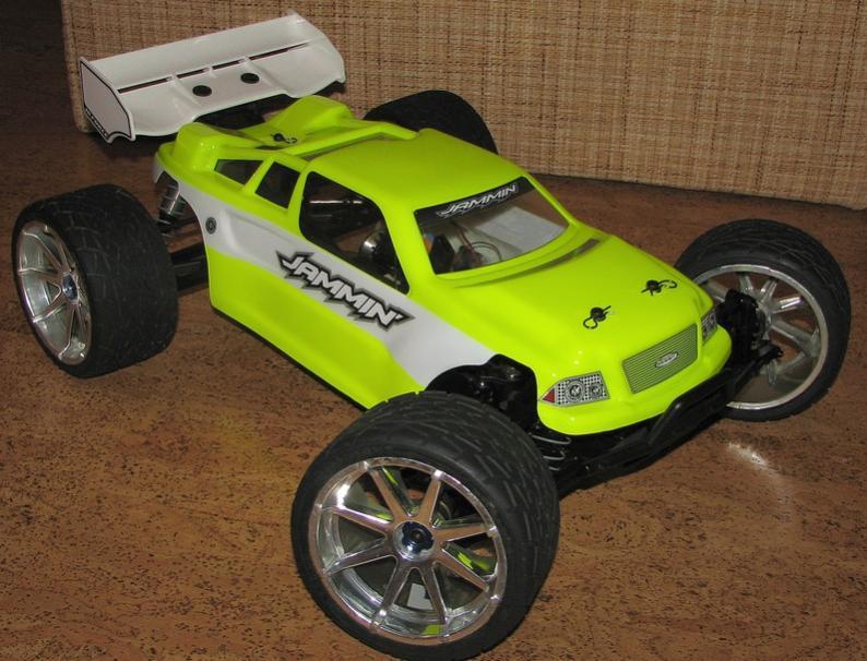

По просьбам трудящихся фото последнего варианта
Добавил отдельную батарею для питания сервы и вентилятора регулятора.
