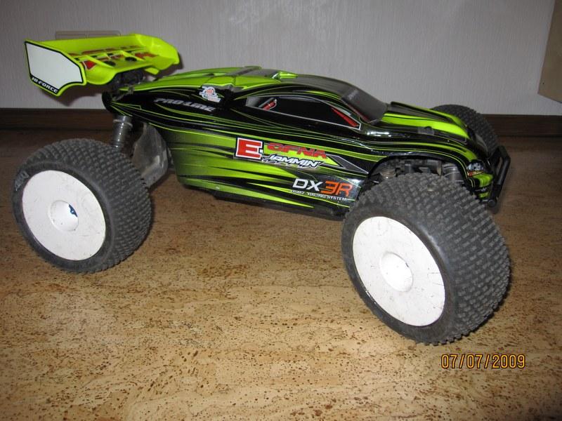

Решил немного рассказать об изменениях и впечатлениях за последнее время.
  1. Родной корпус не выдержал жесткого гоночно-спортивного режима и весь покрылся трещинами и царапинами. После победы во втором этапе решил его сменить, в качестве замены приобрел корпус от E-Revo, красив зараза. Пока держится и не ломается.
  1. Уже около месяца Джаминка катается с новой электроустановкой Mamba Monster 2200. Меньше оборотов и бОльший момент очень положительно сказались на поведении траги на трассе. Правда развесовка лево-право несколько ухудшилась, буду исправлять в ближайшее время.

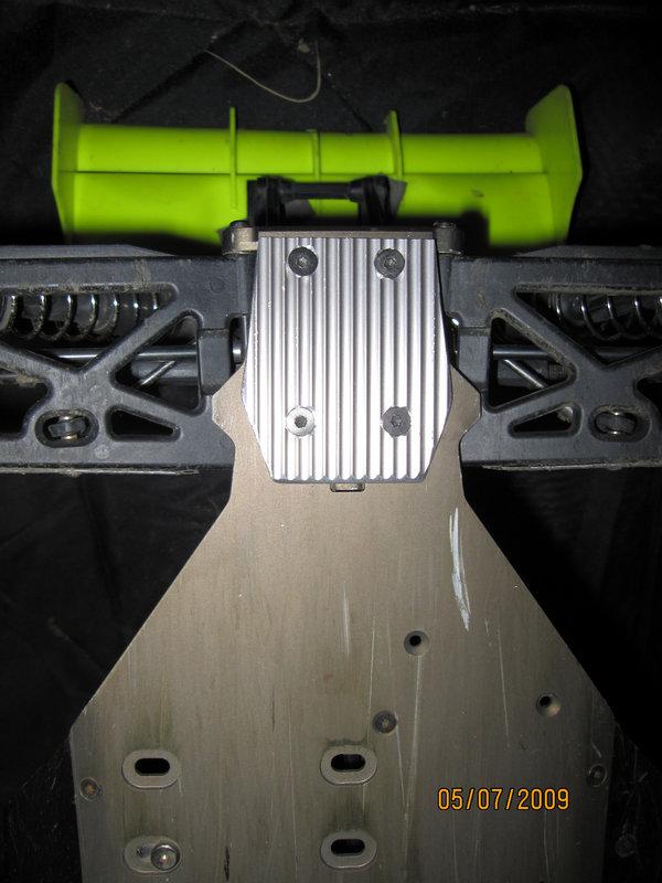

  2. Эксплуатация выявила полную непригодность заднего пластикового скида. Он весь изогнулся под прижимом винтов и начал цеплять на трассе все подряд. Поэтому в прошедшие выходные уделил время изготовлению новых скидов для задней и передней частей.
  1. Разбило в пластике отверстия крепления поворотных кулаков. Вылечил путем нанесения эпоксидки и последующей расточки до требуемого диаметра. Получилось даже лучше чем на новых - люфт передних колес стал меньше. При переборке передней подвески также заменил 2 внешних подша. Видимо нагрузка на внешние больше или пыли в них больше попадает.
p.s.
…трага по прежнему радует управляемостью и надежностью.
