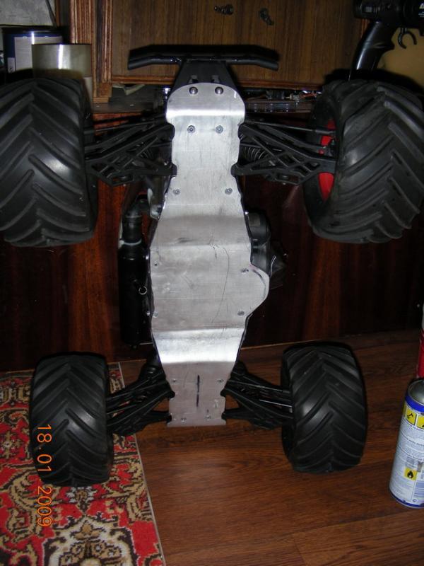

По поводу амортизаторов-это чехлы специально для rs моделей,натягиваются и пришиваются по краям,по материалу похоже на женские колготки,покупал здесь на форуме(сказали что в Россию привозили из-за бугра,к сожалению упаковка не сохранилась)
А по поводу защиты днища,я брал корпус блока питания компьютера-он режется хорошо и довольно лёгкий.

за идею с защитой днища респект, попробую тоже соорудить )))

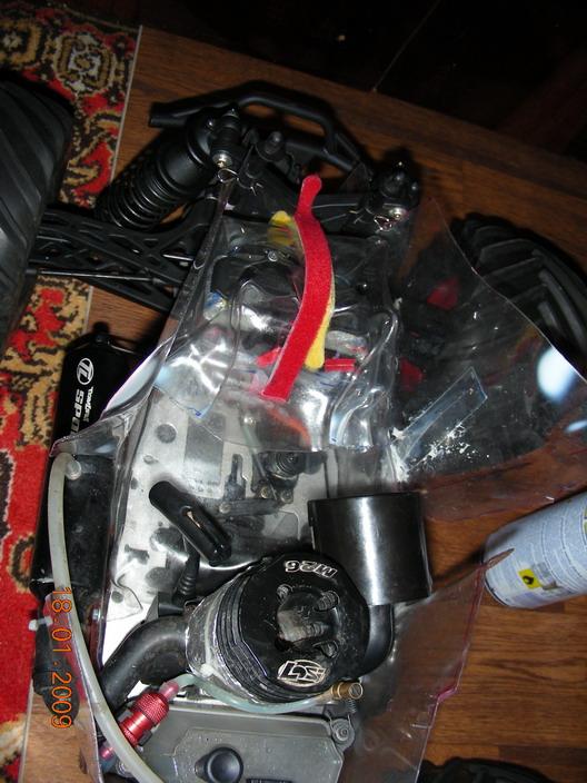

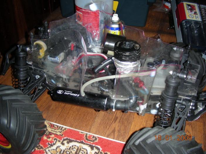

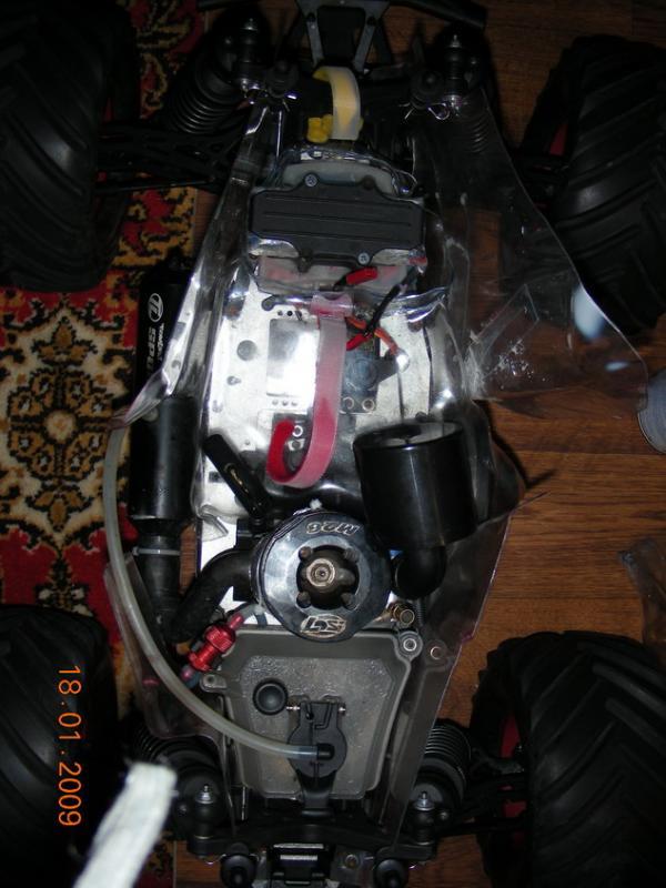

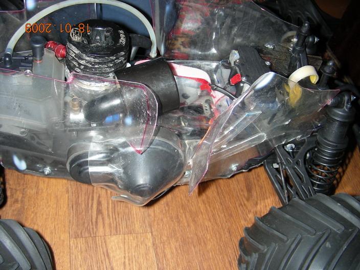

тоже сделал защиту от снега на Raminator:
днище - “кастрюльный” люминь
защита от снега из-под колес и защита основной части шасси-из тонкого пластика, формованного с помощью фена
кассету для крепления борта перенес из-под днища на бокс с приемником.
Сколько ездил-ничего практически даже до внутреннего пластикового кожуха не долетает, не говоря о том, чтобы вовнутрь…
ну и само сабой сервы-приемник в лак и силикон.
