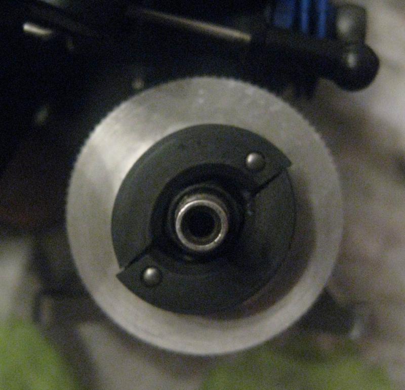

Теперь про сцепление по моему кулачки стоят не вту сторону как мне кажется.
Видать тогда точно собирали слепые китайцы 😉
drozd79
Combat:
Да нет вращение по рисунку против часовой, соответственно шплинты на которых сидят кулочку толкают их, а не на отрыв. У меня так и стояли с завода. Почитай в теме про Рево там много об этом спорили и писали, думаю так правильно и менять не собираюсь.
Combat
На сколько я знаю сцепление работает на центробежной силе, при вращении против часовой стрелки шплинты должны тянуть кулачки чтобы они разжимались на концах .
Значит они должны стоять наоборот,посмотрел инструкцию там именно так.Вот и засомневался.Может по этому у меня коробка клацала, что сцепление схватывало слишком на больших оборотах. Но теперь не проверить буду заказывать новую шестерню, может с апгрейдным сцеплением.

Какой стороной ставить сцепление мне кажется без разницы так как пробовал по разному, но вот разницы не заметил…😃 Ал 3х кулочковое сцепление это хорошо, но задайтесь вопросом оно вам надо? По определению оно должно лучше схватывать это факт, но если будет какая то проблема с трансмисией есть больше шансов что порвутся шестерни валы и прочее. Если собираетесь участвовать в гонка то ставьте. Но не забывайте ал не графит и колокол будет намного сильнее греться.

[QUOTE=Combat;1119341]Спасибо за советы так и сделаю.А что скажите про кулачки на сцепление, правильно стоят ?
Кулачки сцепления у Вас явно стоят не правильно, инструкция и здравый смысл тому подтверждение. У меня штатное сцепление просто рассыпалось на 3-й день, поставил MIP - аналог штатного, но чуть жестче. Пока все работает.

Всем доброго времени суток ! Почитал я и офигел , не видел народа так сильно обиженного на реву из за того что купили макса, что готовы порвать в клочья Реву … Сцепление есть разница какой стороной ставить , rcopen.com/files/497dd1d2997073007710899f если так его поставить то оно дольше ходит и менее сильные удары на коробку , если на оборот то края будут втыкатся в колокол , момент схватывания быстрее , более сильные удары и меньше кулаки побегают. Я себе на реву замострячил 3-х кулаковое сцепление от траги, на макса тоже так же можно , моторы одинаковые =) Алюминий сцепление для траХаса это маньячно , минимальный износ и меньшие вращающиеся массы на карбоне или графитно-карбоновом. Метал коробка это лишнее , так как увеличение вращающей массы в коробке не есть гуд при разгонах и торможениях , молчу о прыжках вообще. Практика показала что алюминевые распорки днища с низу необходимо как воздух …
