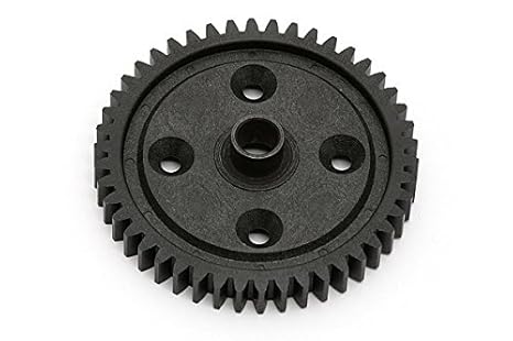

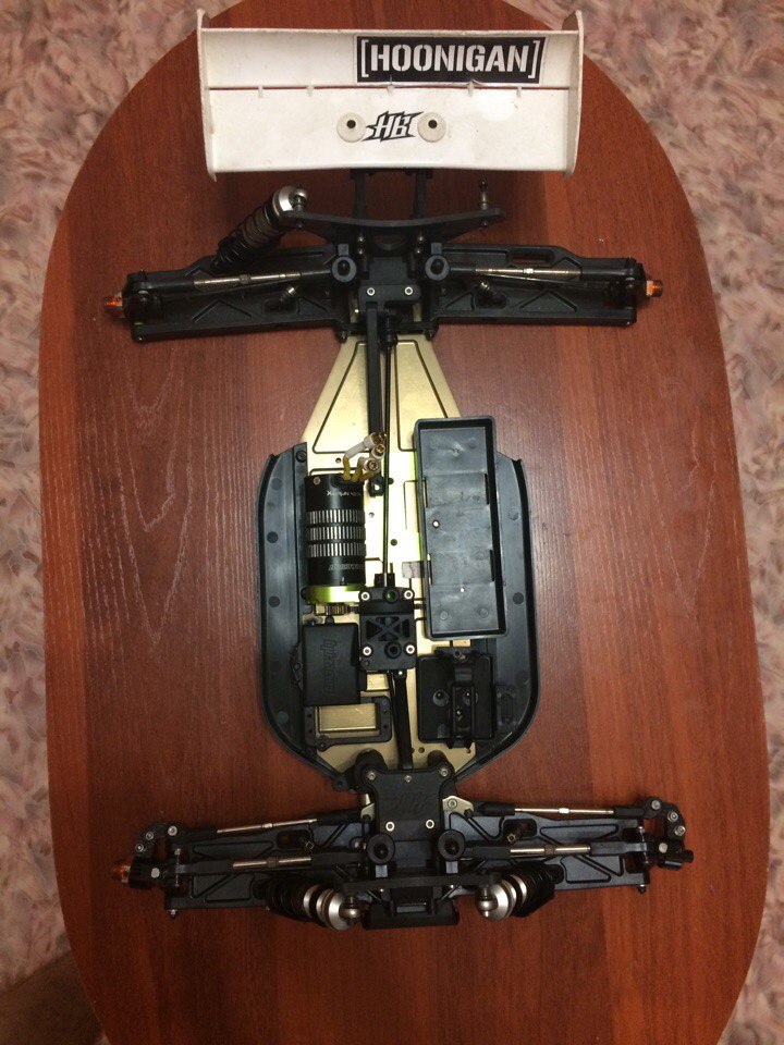

Всем привет , есть спур пластиковый на 47t от саважа , как раз для электро . Так вот может и немного глупый вопрос , но что если просто в этом спуре просверлить 4 отверстия чтобы вставал в центр диф электро ассохи ( конверсия tekno v4 ) . Сейчас стоит пластиковый спур 46t но сегодня похоже в зазор попал камешек маленький у спура съело примерно 10 - 12 зубцов . Пока ездит , но очень сильно шумит . Вот думаю вообще реально переделывать спуры под какой тебе нужно посредством только просверливания отверстий для крепления?
Fuckname
А что делать с пазом для корпуса дифа? Сомневаюсь что он подходит. У асохи и так дифы текут, а тут еще неродной спур…
Ну и обеспечить требуемую точность в домашних условиях думаю проблематично, как результат, думаю диф будет теч, а еще корпус может деформироваться и съесть сателиты.
msx
Не знаю у кого как , но у меня ни разу за всё время катания на двух траггах ассо , одна в текно конверсии , вторая в конверсии с ибея под castle 1717 , на одной пластик спур , на второй стальной , ездил и по снегу и по дождю и никогда ни один диф не тёк , даже когда разбирал перезалить внутри приемлимо чисто было . Просто вот про паз тоже думаю подрезать или что с ним можно делать . Про точность , тут я буду в тесках зажимать друг на друга прикладываю оба и через старый ассошный спур буду просверливать новый по отверстиям ровно . Не знаю вообще , так себе затея , но вдруг реально получится или думаете что проще не ломать голову , а просто купить ассошный сразу?
Для примера вот какой хочу поставить
А вот мой стоковый
Fuckname
msx:
Все еще верите в сказки - тогда мы идем к вам;)
msx
Да это не сказки , а уже больше эксперименты!😁 Просто сама идея да так себе , очень геморно и не известно что в финале выйдет , но вот хочу попробовать , шанс хоть микроскопический , но он есть . Конечно было бы гораздо проще купить сразу от ассохи и не париться , но вот решил попробовать , что если другие вариант переделывать под свой .
Fuckname
Какие нафиг шансы, спур вообще другой, нгчего общего кроме модуля и шага зубов, и инструмент только ручной:)
msx
Вообще значит лучше уже сразу купить ассошный и не мучаться с переделкой других спуров под себя?
vodyanoy1
Как тут уже много раз говорили: кроилово всегда ведет к попадалову.
msx
Ладно , всё-таки и правда затея так себе , как говорится : как пальцем в небо . Лучше куплю ассошный сразу и не буду мозги лечить с переделкой других спуров 😃
