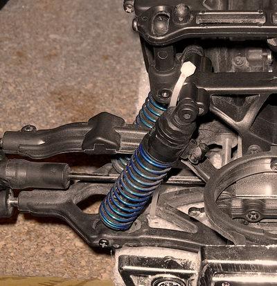

На S18 стоят регулировочные проставки переднего верхнего рычага подвески,
которые смешают его вперед или назад в горизонтальной плоскости.У меня они стояли обе на обоих рычагах сзади (не я ставил), по мануалу смотрю они стоят спереди и сзади рычага.Так себе и поставил, да и в посте 59 видно
rcopen.com/files/4a67faf59970730077d09dc4
Что стоят на одном рычаге спереди одна(значит и сзади одна).
Что даёт горизонтальное перемещение верхнего рычага?
Seych
Заметьте, эти проставки присутствуют только на передней подвеске.
Таким образом их перестановка позволяет выбрать один из трёх вариантов угла кастор, который базово задан загибом рамы в части крепления переднего дифференциала.
