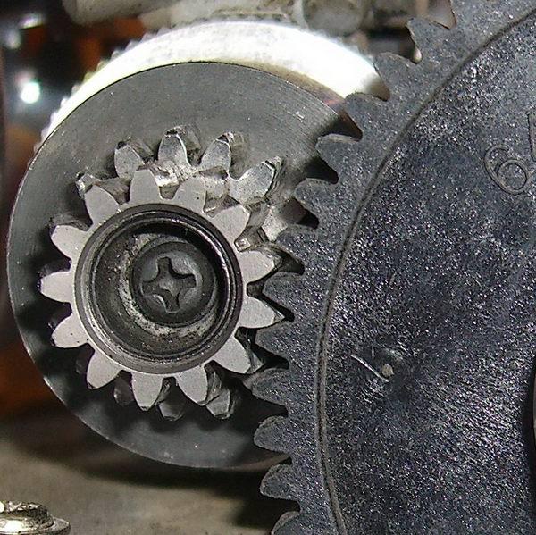

мне кажется что у вас на первых шестернях тоже зазор великоват
Ожидал-таки что вы обратите внимание на зазор;)
Я уже было собрался его прибрать до минимума, но вовремя остановился и решил сначала изучить вопрос. Оказалось тема избита вдоль и поперек, и обсуждалась активно на примерах саважей, траксасов и прочих в том числе и на этом форуме. Ряд выводов из тех что я увидел - единых рекомендаций нет, и в ряде случаев имеет смысл руководствоваться инструкцией к модели или опытом эксплуатации опять же конкретной модели.
В связи с чем, я решил пока зазор не трогать. Откатал, как я уже писал, 2/3 галонна, в основном на грунте, часто злоупотребляя полным газом (а зачем еще все это нужно? 😃).
В качестве иллюстрации приведу более наглядный снимок с зазором, с просьбой оценить степень износа на данный момент при таких настройках и сравнить со своими “зубчиками” всем заинтересованным:
К сожалению не сделал фотографий без кожуха когда только доставал из коробки.
Как и многим мне также показалось что зазор несколько великоват, но оказалось что он вполне коррелируется с текстом раздела “Опциональные шестерни” русской версии мануала:
"…Если вы замените шестерни, вам необходимо будет отрегулировать зазор между ними.
  1. Ослабьте (или вкрутите, если двигатель снят) 4 крепежных винта, кот находятся на дне монстр-трака, так чтобы у вас появилась возможность смещать двигатель.
  2. Сместите двигатель вверх, к пластиковой шестерне так, чтобы зубчики шестерни муфты плотно зацепили зубчики шестерни барабана вариатора.
  3. Отодвиньте двигатель назад (на 0,8мм). Проверьте сцепление, одной рукой удерживайте малую шестерню, а другой поворачивайте большую вперед и назад. Большая шестерня должна свободно поворачиваться и иметь небольшой зазор с зубчиками малой шестерни. Если зацепление слишком плотно, движение будет сопровождаться излишним шумом, и шестерни могут быть повреждены."
Не думаю после этого что у сборщиков на заводе кривые руки. Судя по всему, они следовали четкой инструкции. Но к примеру не совсем понятны причины возникновения “излишнего шума” упомянутого в п.3 инструкции а также причины возможного повреждения.

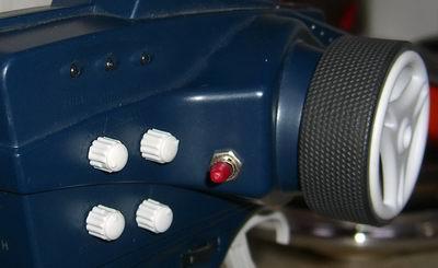

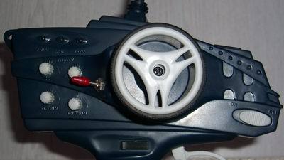

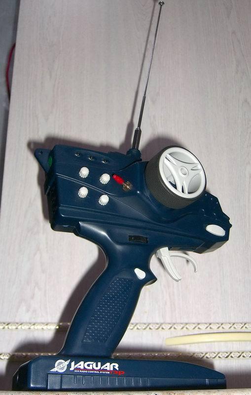

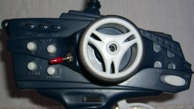

После электричек мысль о том, что “на моделях с ДВС наличие заднего хода скорее исключение чем правило” как то даже в голове не укладывалась. Необходимость в его наличии не вызывала никаких сомнений, что и явилось для меня одним из определяющих факторов при рассмотрении вариантов к приобретению. последнее заблуждение (ли?) характерно видимо для большинства новичков мира ДВС-моделей.
Но после покупки практически сразу задался вопросом - что сподвигло дизайнеров (или маркетологов?) расположить кнопку на рукояти под большим пальцем? Подобное решение также характерно для целого ряда “RTR-пистолетов” прочих фирм. Оценив риск случайного нажатия этой кнопки во время управления на полном ходу во время первых заездов я предпочел попросту выдернуть соответствующий серв из приемника. На тот момент мне уже было известно о нескольких случаях разрыва коробки у других пилотов.
В ходе же осторожного тестирования включения реверса “в полете” был отмечен еще один минус, он конечно же накладывается на нечеткое срабатывание серва при заводских установках тяг, но тем не менее - “вы в текущий момент времени достоверно не знаете включился ли у вас задний вход или нет” до тех пор пока не поддадите газу. А как быть если вы затормозили на краю обрыва? Да конечно лучше галопом домчать до машинки и от греха подальше руками развернуть ее, или что еще более спортивно - установить концевики на серву реверса - дабы “красненькие светодиодики” на заднем бампере сигнализировали о перекладывании качалки (а если машинка в пыли, яркое солнце и стоит боком?). В любом случае - мягкая нефиксируемая кнопка исключает выработку полезного рефлекса, заставляет вас визуально контролировать результат переключения, осторожничать, отнимает у вас драгоценные секунды (топливо то кончается!) и подставляет вас на предмет “заказать про запас шестеренок из зоны риска”.

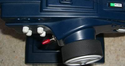

Решение проблемы элементарное по своей сути пришло в голову неожиданно: надо лишь отключить злосчастную кнопку и поставить фиксируемый переключатель в удобном месте, подключенный параллельно “контактам реверса ШИМ 3-го канала AUX”. Принцип работы полагаю очевиден.
Совершено случайно в наличии оказался вот такой микротумблер:
При выборе места победило ощущение комфорта от использования (-1 по безопасности 😁).
Посвящается “праворульной тойоте приус с кузовом 98г”:
С прочих ракурсов:
Режим ВПЕРЕД:
Режим НАЗАД:

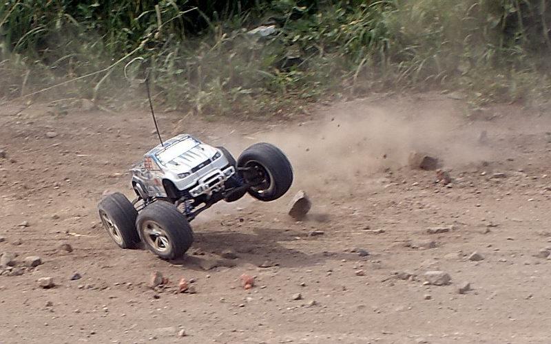

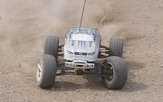

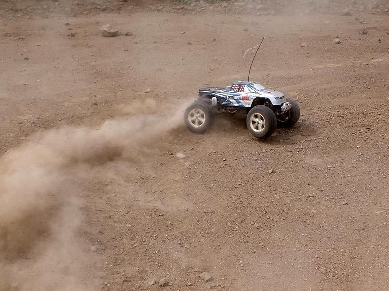

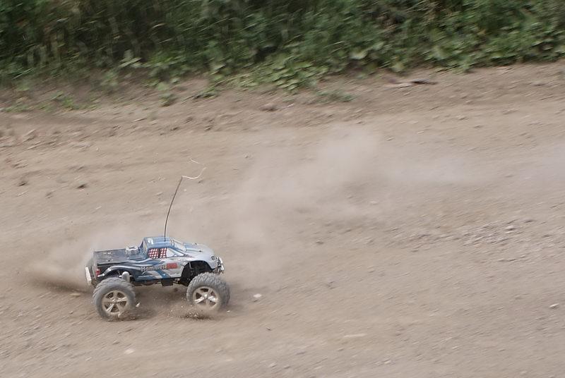

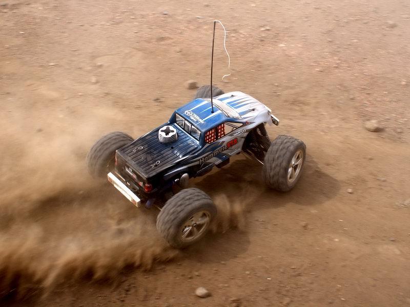

На выхах отрывались на даче у знакомых.
Пользуясь случаем немного поднял пыли на ближайшей грунтовке.
Как итог - представляю содержимое конверта “фоты с машинкой класть сюда!”:
HAMMER S18 Action!
(доступен к просмотру лишь для участников форума)
Случайным же зрителям рекомендую терпеливо потыцкать по списку:
01, 02, 03, 04, 05, 06, 07, 08, 09, 10, 11, 12, 13, 14, 15, 16, 17.

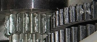

В результате ударных нагрузок (при переворотах, резких ускорениях/торможениях, попадании камней под защитный кожух ведомых шестерней) моторама ДВС, несмотря на притянутые болты крепления, все же способна сдвинуться с места. Результат - опасное увеличение зазора между шестернями:
Оценив возросшие повреждения зубьев шестеренок от попадающих камней, прихожу к выводу что «истирание» (как это принято у многих) мне не грозит 😉.
Полумеры в улучшении экранирования шестеренок с внешней стороны не помогли. Нужна полная их изоляция с сальниками в районе колокола и коробки скоростей + брызговики минимум для передних колес. У кого-либо есть идеи?

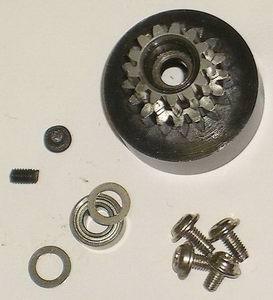

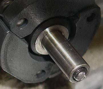

Мягкий и хрупкий крепеж!
В ходе танцев вокруг зазора был замечен люфт колокола сцепления величиной порядка 2-3мм, в попытках устранения которого я решил подтянуть болт на оси двигателя. Открутив его на пару оборотов, я стал вкручивать его обратно и без каких-либо усилий отломил головку винта .
Шок! 😮 Сразу же вспомнилась страшная история, прочитанная месяцем ранее - ее герой в результате похожего расклада попал на замену ДВС.
То, что произошло далее я могу расценивать лишь как везение: прикладывая обломки острыми краями друг к другу я сумел выкрутить остаток болта из вала двигателя, до тех пор пока он не начал выступать из него. Далее, я уже банально воспользовался плоскогубцами.
В качестве замены отлично подошел компьютерный болтик с мелкой резьбой (крепление CD-ROM или флоппи-дисковода), коих поблизости оказалось в изобилии (на фото в правом-нижнем углу).
На будущее: люфт колокола - явление нормальное, даже в случае потери фиксирующего болта он никуда не денется - его удержат на месте ведомые шестерни. Не усердствуйте с затягиванием 😁

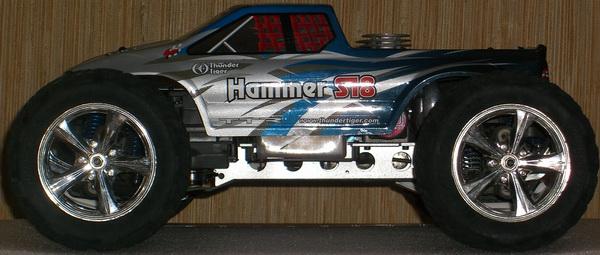

Вот фото моего шасси, на котором при помощи “нейлоно-стяжечного метода” клиренс снижен до 2см:
В прошедшие выходные удалось провести тестирование на асфальте. Результаты обнадежили.
