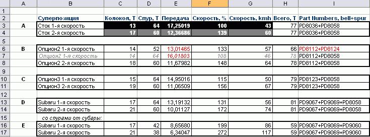

Немного подрасчитал в йокселе по шестерням и передаточным отношениям.
Результат ниже. В качестве опорных данных были взяты цифры из русского мануала по HAMMER S18 а также результаты замера максималки с использованием спидометра семейного авто. Собственно совпадения по результатам в вариантах A, B и C подтвердили верность направления. Попутно обнаружил ошибку в мануале - касательно передаточного отношения для варианта B 1-й скорости.
В варианте D (реализован у makim) взяты колокол и шестерни присутствующие в каталоге запчастей к шоссейкам на “планете”. Изучение оригинальных мануалов TS-4N LUXE обнаружило совсем иные по параметрам детали. Либо мануалы устарели либо одно из трех…
Понимаю, что седовласые RC-пилоты со стажем могут быть возмущены вариантом E.
Но он пока интересен чисто теоретически 😁
Здесь следует обратить внимание на ряд моментов:
  • суммарно зубья совпадают, это означает что если их калибр одинаковый то шестерни по обеим скоростям сойдутся без зазоров
  • диаметры “субарных” спуров значительно меньше хамеровских (в полтора раза) - могут возникнуть сложности с размещением (данное предположение следует проверить)
  • бонус в виде максималки впечатляет, но для получения хоть какой-то управляемости (на такой короткой базе) на такой скорости (естественно на асфальте!) необходимо особенно внимательно подойти к доводке подвески и привода до ума.
  • реальная скорость возможно будет несколько ниже ввиду неоптимальной загрузки двигла
P/S/ Мысль вслух напоследок: для вараинта D с установкой двигла PRO-21 - обороты 36krpm против 32krpm у стока.
