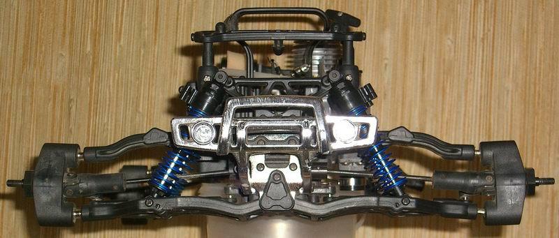

Нужно.(Цены привожу по максиумы)
1.Светодиоды сверхяркие 4шт 60р.
2.Резисторы 4шт 4р.
3.Селиконовый провод ~1метр 10р.
4.Термоусадочная трубка 15р.
5.Стяжки ~10шт 10р.
Включается вместе с бортом(не забудеш выключать).

А по поводу фар. Сам так думал сделать, тем более в бампере как будто специально место подготовлено 😃.
Что можно наколхозить из убитой сервы, что бы фары при газе горели, а при тормозе стопари зажигались ?
mazepa2000
Место подготовленно не зря…Видел в инет магазине на него туда штатное освещение типа тюнюнг\стайлинг, но цена в 1900р испугала.А на серву моно поставить концевики на тягу газ\тормоз, я по пути максимального удешевления поехал.

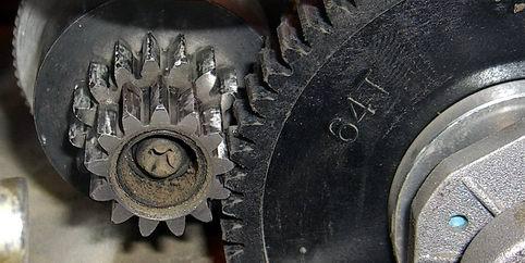

Thunder Tiger имхо осторожничает с опциональными шестернями и согласно part list предлагает всего 3 варианта опциональных колоколов с шестернями (в продаже кстати мною не обнаружены):
PD8102 opt. clutch bell & gears (13/17) - (аналог стока PD8036) ведомые 64T+60T
PD8112 opt. clutch bell & gears (14/18) - ведомые 52T+60T
PD8123 opt. clutch bell & gears (15/19) - ведомые 64T+60T
Причем установка последнего варианта теоретически позволит поднять максимальную скорость лишь на 11% (скажем в разбросе с 55…65км/ч до 61…72км/ч 😁 ).
Вы же по моим прикидкам только для 1-й скорости понизили передаточное число до 12,45 что привело к ее повышению аж на 27,8% (!). А что со 2-й скоростью?
Очень интересует:
  • как изменилось поведение шасси после этого ?
  • хватает ли приемистости ?
  • какова максималка ?
  • как идет выработка шестерен после этого ?
  • что при этом со сцеплением - как схватывает??? (надеюсь кулачки стоят “по шерсти” ?).
Также очень хотелось бы видеть фотографии шестерен и ссылку на “колокол от субару”.
То что стоит меня в стоке:
посчитал - 13 зубьев 😃
Кстати на фото видно что значительный урон зубьям шестерни нанесен инородными телами попадающими на них. Однажды из-за этого даже заклинило привод. Благо что это произошло не на скорости, а в момент торможения на гравии. После этого от разрыва шестеренок спасло сцепление которое прокручивалось а машинка стояла на месте выдавая кучу дыма в выхлопе. Уже дома после этого нашел засевший в зубьях шестерни 64T мелкий камешек. Данное обстоятельство заставило думать о возможностях более эффективного экранирования шестеренок колокола и спура.

Seych:
Очень интересует:
В принципе, шасси очень легкое, и мощности мотора хватает, чтобы с просвистом начинать движение. Но конечно очень быстро стала переключаться втрая скорость, даже неудобно, но пока не регулировал - мало катаюсь, плаваю в основном. Максималку не мерял, по этой же причине, да и негде пока - места надо бы свободного поболе чем у меня есть, чтобы на модели ЖПС закрепить и дать разгон по прямой.
После подстройки и проточки большой ведомой шестерни, зазор у меня я надеюсь правильный, и большой выработки пока нет, да и проехал я после замены всего 6-8 баков. Пока рано о чем то говорить. А сцепление я уже поменял на алюминиевое, старое у меня погибло в момент экспериментов с колоколами сторонних производителей.
А что такое “стоят по шерсти”?
Да и вот тока разглядел - мне кажется что у вас на первых шестернях тоже зазор великоват. Люфт ведь имеется, видно по фото. Я тоже не спец, но у меня на саваже шестерни точно, тютелька в тютельку (сложное слово для набирания) входят друг в друга. Совсем без зазора, но и не клинят. У меня из за такого же люфта съело колокол за 5 литров топлива, правда половину из них я гонял по пляжу на песке.

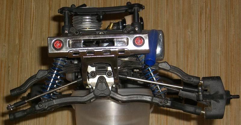

Реализацию первых 3-х пунктов могу показать:
Здесь нижние рычаги передней подвески заметно поднялись после ограничения хода штока вниз на 13мм.
Использовал проставку внутри цилиндра из вот таких вот шерушков:
Для наглядности задние без переделки(сорри за нетоварный вид 😁):
Вариант с ограничением хода штока изнутри хорош тем что с точки зрения нагрузки узлов все работает в штатном режиме. Но в тоже время он крайне не удобный при отсутствии дополнительного набора амортизаторов. Да и возможности точной подстройки на ходу здесь практически отсутствуют.
Вчера долго вертел в руках шасси в поисках изящного решения задачи в обход амортизаторов - все что пришли в голову - весьма ненадежны.

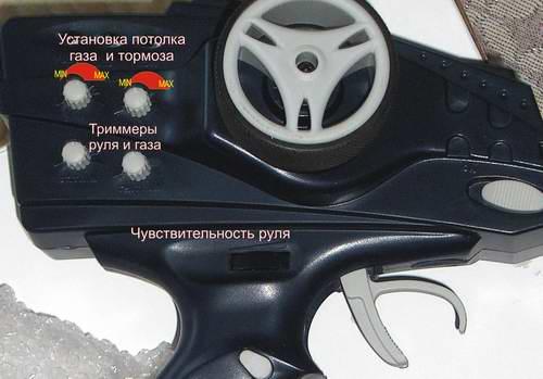

ЗЫ Пришел вчера “файл сейв”, рульная штука, все работает,при выключении передатчика, ака потери сигнала и падении но есно не пропадании напряжения борта,(от этого пружину на карбе поставил).Насчет помехи или появлению второго передатчика на этом канале( как было заявленно) не пробовал.
Seych
для mazepa2000@list.ru
Ваша идея с selfquoting - гениальна! Надеюсь - без обид 😃
А если серьезно, то для полноты восприятия крайне не хватает конкретики - а именно какой файлсейв вы купили (ссылка на магазин, модель фото), буквально расписать как именно он работает, помещается ли в боксе приемника и т.д. (фото!).
Что за пружинка на заслонке? - взглянуть бы также на фото. Серву газа это не мешает? Заинтересовало.
У самого пару раз за городом при заезде под высоковольтные провода на расстоянии порядка 150 метров от меня машинка выходила из под контроля - газ в пол и в поля. Спасла сразу высокая трава за обочиной - прошло без последствий. В городе же итог может быть печальнее.
Режим помех достаточно просто симулировать если полностью задвинуть антенну на передатчике и отнести его подальше от приемника скажем в соседнюю комнату (метров 5-10), на определенном расстоянии сервы зашумят подергиваясь - это и будет режим слабого сигнала или помех, эффект будет неустойчив и чувствителен к любым вашим перемещениям без передатчика но поймать его можно. Имеет смысл проверить без файлсейва и с ним, затем сравнить.
У меня также на умолчальных установках торможение было очень слабым. Трубочку вместо пружинки ставить не стоит. Она достаточно жесткая и со своей задачей (плавное и равномерное торможение) справляется. Для достижения же блокировки колес она сжимается полностью - усилий стокового серва также оказалось вполне достаточно - надо лишь правильно выставить тримминг и потолки (расход) для газа и тормоза.
Позволю себе иллюстрацию 😃
Кстати обратил внимание - рулевое колесо - низкопрофильное! 😁
Например, давая порулить новичку я оперативно убирал на минимум потолок газа, и сдвигал тримминг газа в сторону небольшого давления на тормозные колодки.
Стандартные сервы имхо неплохие (усилие 3кг), и при должных настройках справляются с задачей, а новые да еще и более мощные - тяжелее как в плане цены и потребления тока а также по массе.
Если же сервы субъективно слабоваты - рекомендую проверить напряжение борта под нагрузкой. В обход BEC можно подключить напряжение питания через гнездо CH4 приемника - работает, но на постоянку использовать такое подключение я бы не рекомендовал!
У меня тяга тормоза зацеплена на ближайшее к оси отверстие качалки. У вас также?
Диски и колодки не проверяли? могли стереться или нахватать масла.
