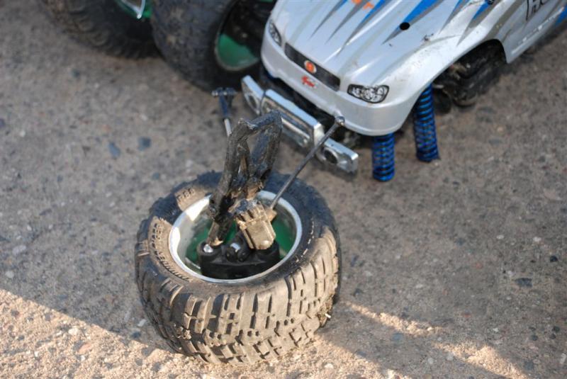

Итак поехал я сегодня в Крылатское, поискав там трассу почему-то не нашёл… возможно просто не там искал…
Остановился на поле для картинга (метров 100х100) максимум, а то и того меньше…
clip2net.com/page/m0/2251283
…и решил там погонять машинку… забегу вперёд - больше она не поедет xD… в ближайшее время - точно(
Начитавшись идей о занижении подвески - воспользовался хомутами, подвеска стала 0.5 см максимум (клиренс) … фиг два - шины настолько цепкие что всёравно в занос оно практически не уходит на чистом сухом асфальте, переворачивается на раз -два… то что удивило сразу - оторвало глушитель (сорвало с крепления и резиночки соскочили… тонкая трубка (которой кончается выхлоп) обо что-то у меня надорвалась, т.е. есть что-то на подобие прокола… повторюсь, источник не известен т.к. запуски были с корпусом…
Дальше ещё интереснее - решил “попробовать” на дальность, вокруг почти везде покрышки думаю пофиг… Ага … ПОФИГ…
  1. была найдена бетонная плита
  2. КАКИМ-то МАКАРОМ *в закрытом корпусе* была сломана ТЯГА серво машинки отвечающей за газ/тормоз
  3. После удара машина была увезена с почётом домой где производится сейчас разбор полётов -
Итоги на картинках )
-Крепёж дифференциала переднего)))
-Трещина рамы
-Дифференциал в ракурсах - сам он рабочий но крепежи в хлам
-Общий вид бампера (3 разлома, из трёх возможных)
-Выбитый кардан… как - я так и не понял… он был под защитой, которая была на месте… кудато он улетел - я так и не нашёл, но машина теперь заднеприводная…
-Залатанная мной “ручка” - держится только на скобках ибо сплавленный материал опять треснул.
-Трещина в ГБЦ, появилась вчера во время покатушек по мокрому футбольному полю… опять таки обочто я так и не понял 😇
Хорошо что ни рулевая ни подвеска не пострадали, обидно за раму, буду искать возможности починить её, + замена дифференциала и бампера… + проклейка задних колёс (после удара-уши и оторванный глушак в сторону отлетел, и топливо не поступало в двиг нормально - раскрутил заднюю ось так что просто ВАУ)) покрышки оторвало от дисков 😦 … а еще - успел тормознуть двиг до перегрева 😵… ну и возможно с рычагом сервы будет куплена другая серва на руль =) и комплект управления на 2.4 ГГц 😠 ибо это не фонтан когда даже на батарейках радиус меньше 100 метров.
Хотя я не уверен что случилось раньше - оторвало привод газа или машина вышла за радиус действия управления 😒
Машине неделя)… даже меньше
p.s. кстати да, интересен вариант - фейлсейф в случае если ломается привод сервы, не спасёт же ога?)))
В результате испытаний и покатушек было выведено - стоковые шины и сама машина рассчитана на езду по бездорожью, прыжки и трассы с грязью… НО на скорость вообще никак. Двигатель и остальные части машинки как и аппаратура - не выдержат скоростных заездов. Для этого минимум надо менять колёса, максимум - всё остальное. Попробовал добавить жёсткости аммортизаторам вставками - фигня полная, заваливаться стало ещё сильнее (через колёса набок и крышу xD) … базовые расхлябанные пружины лучше ИМХО.

недели 2 назад также влетел, тока не в стену а в высокий люк. Удар пришелся в нижнюю часть дифа, ток что бампер остался целый. Но погнутый привод дифа, и разломаные крепления корпуса дифа получил. Рама выпрямилась, трешин вроде нет, на мой взгляд можно зажать болтиками дифа, даже при наличии небольших трешин рама должна выдержать, так как она составоляет единую силовую конструкцию с дифом (в данном месте) и диф её как бы зажимает ИМХО.
