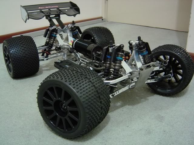

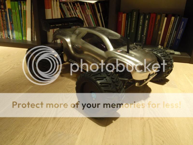

Для начала мой проэкт:
foto.mail.ru/mail/ytel/maxx-f/1.html
foto.mail.ru/mail/ytel/maxx-f/2.html
foto.mail.ru/mail/ytel/maxx-f/3.html
foto.mail.ru/mail/ytel/maxx-f/5.html
foto.mail.ru/mail/ytel/maxx-f/6.html
foto.mail.ru/mail/ytel/maxx-f/7.html
foto.mail.ru/mail/ytel/maxx-f/8.html
foto.mail.ru/mail/ytel/maxx-f/4.html
foto.mail.ru/mail/ytel/maxx-f/9.html
foto.mail.ru/mail/ytel/maxx-f/10.html
foto.mail.ru/mail/ytel/maxx-f/11.html
foto.mail.ru/mail/ytel/maxx-f/12.html
foto.mail.ru/mail/ytel/maxx-f/13.html
foto.mail.ru/mail/ytel/maxx-f/14.html
foto.mail.ru/mail/ytel/maxx-f/15.htm
Шасси Gorillamaxx G2
Булхедсы интегрированы от FastLinaMachine www.rc-monster.com/fastlane.php
Дифференциалы Hot Bodies
Коробка стандарт, но с метал шестернями от RC4WD
Подвеска RPM
Колеса и резина OFNA
Крыло OFNA
Адаптер на 17 хаб OFNA
Кузов Jconcepts
Регулятор от Hobby Wing 150A
Мотор скорей всего Medusa MR-3680-2000V2SE-5
www.rc-monster.com/brushlessmotors.php?pg=3

красиво, а чего за резина на последних фото?

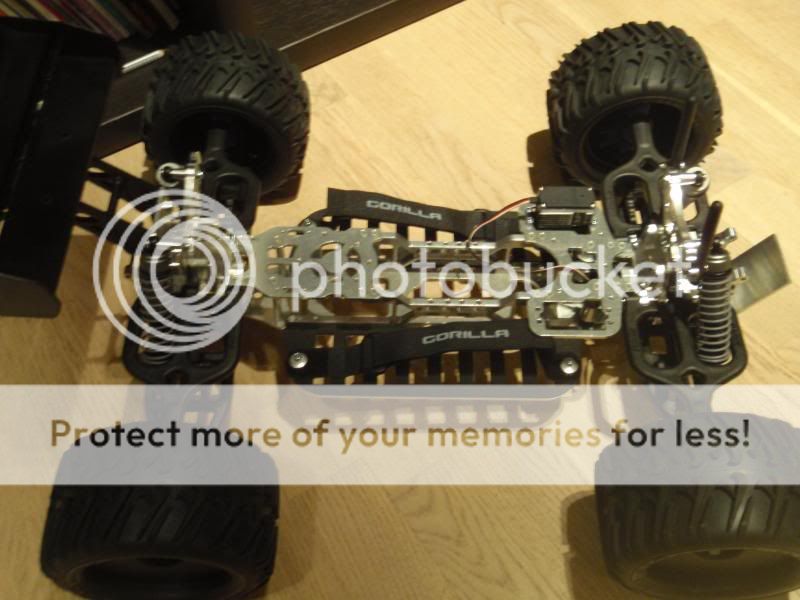

А такой вес это без мотора, но регуль и серва стоят, я правильно понимаю?
Getfret
Без мотора и регуля, но с двумя аками Venom 3S 5400, вес равен 3820 грамм.
Сейчас с новыми дифами, мотором и регулом, плюс акки думаю гдето 4200-4300.
drozd79

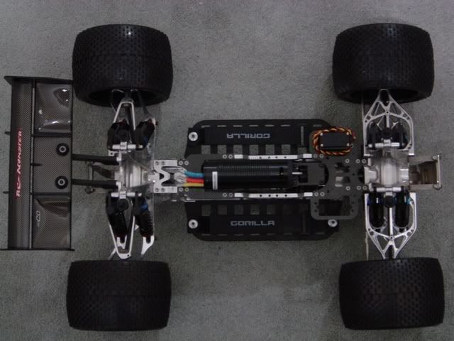

Красивый аппарат получлся! Getfret есть фотки с установленным регулем и движком, чет не совсем понял куда рег крепится. Еще про вес , на первом фото сама рама сколько весит, не взвешивал, у меня в самоспалном варианте, ты помнишь мою тему, рама весит ровно 400гр, вчера специально разобрал и взвесил. Еще вопрос рулевая родная осталась или переделывал?
Getfret
Регуль установлен сзади, на фото видно. Мотора пока нет, еще не заказывал, думаю над медузой или нэу. Про вес тоже пока не скажу, когда поставлю новые булхедсы с дифами, то взвешу. Хотя рама думаю в те-же 400 г. уложится.
Рулевая заменена на такую www.ghhobby.com/proddetail.php?prod=2579
удобней в плане того, что можно избавиться от стандартного сервосейвера на рулевой серве.
Постараюсь сегодня выложить фото с пересобранной подвеской.

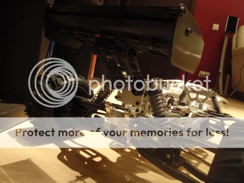

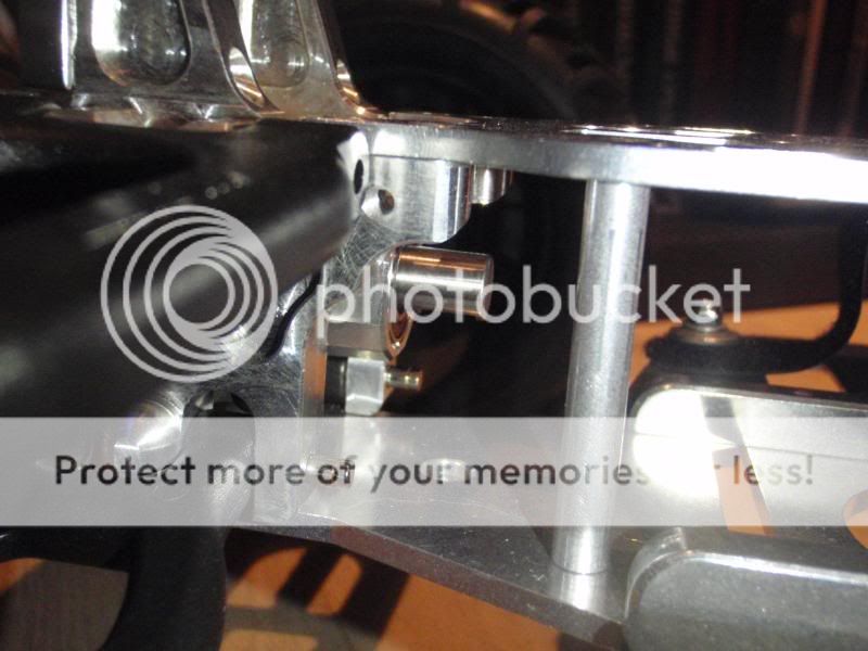

Добавлю немного фото:

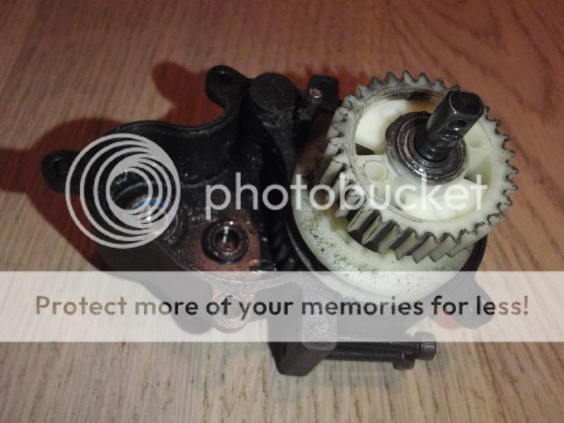

Дифы Hot Bodies внушают большее уважение, нежели стоковые.
Посмотрел тему про реву www.rc-monster.com/forum/showthread.php?t=23402&pa…
померил у себя, и получается что центр диф от HB, идеально встает в стандартную коробку от макса (коробка от первого макса).
Получается выкидываем вторую скорость и на шестерню монтируем диф. Остается распилить вал и проделать в нем пару дырочек.
