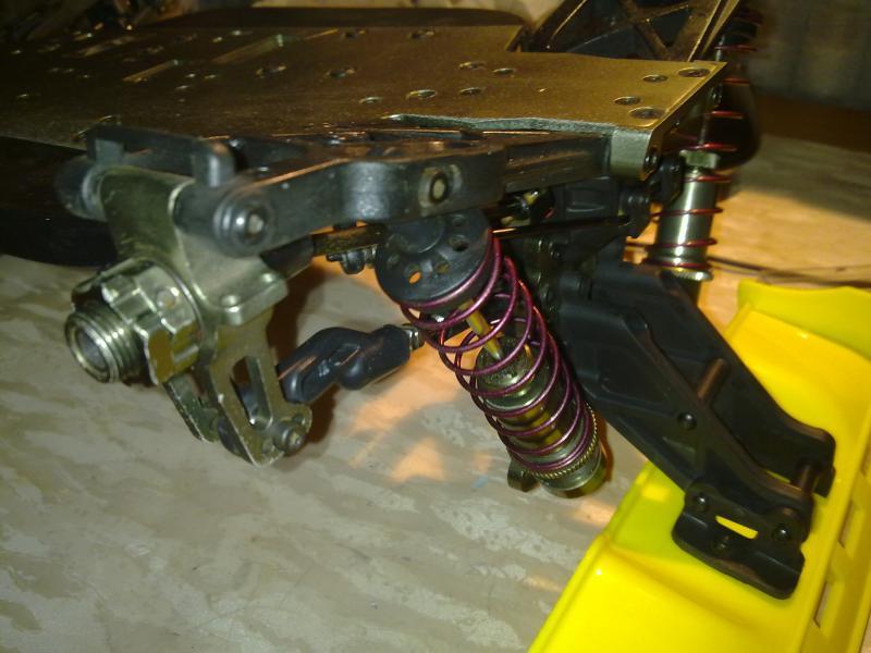

Итак вот они те самые металлические кулачки. Опять же нет никаких Е-клипс, кстати говоря в машине их вообще нигде нет:) Понравилась форма рычага

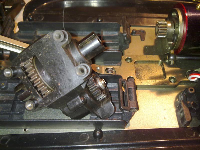

Дальше стало интересно разобрать центральную часть
На этот раз шестерню уже видно. Узел оказался не очень герметичным снизу- попала грязь. Не беда, при сборке намажу снизу герметиком

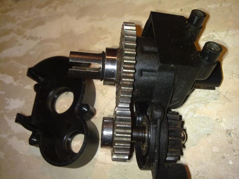

Внутри достаточно массивный шестерняк, но смазки почти нету
Мотор непонятного происхождения - 2700 об.мин/в.

Ага…вот еще интересное увидел на фото: центральный дифф стоит на подиуме, в который сходятся также передняя и задняя распорки. То есть прочность шасси на удар - колоссальная. Что спереди, что сзади.
