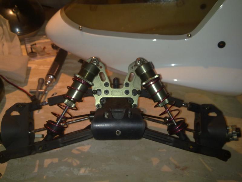

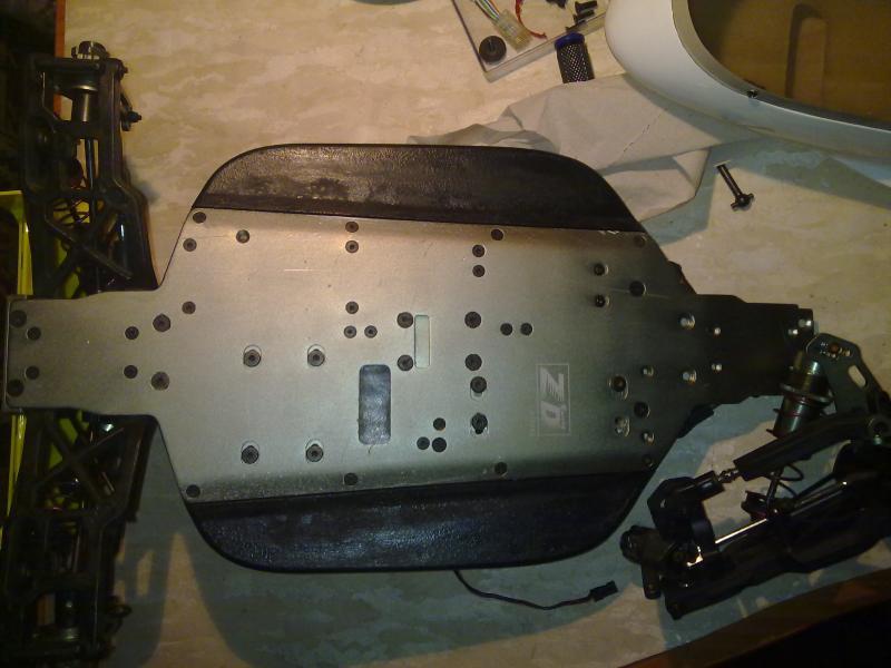

Вот фото передка
сервосейвер, который кстати порадывал, так как люфтов практически не имеет.
Бабочка с ребрами жесткоси
передний кулак
Крепление верхних рычагов
и дека
GAZ9
Rasmus:
Вот фото передка
Конструктив без вопросов.
