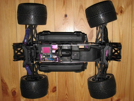

вот собственно, машина готова:
бета версия 😉
конфиг такой:
мотор: SP SilverArrow 7.5T ~ 2500 Кв
регуль: SP GT PRO 2.0
батарейки: Reedy 5000 20C
Коробка собрана из деталек от флюкса, список есть выше. На последнем этапе покатал тачку на ковре, все едет, поворачивает там, поломал оба центральных кардана, сломались в районе шара. Но динамики немного маловато, передатку не считал сейчас стоит 14 пиньон и 47 спур (все что было под рукой) мотор и регуль без вентилятора не греются почти, что и не удивительно, работают почти в холостую… щяс открыт один вопрос какую передатку сделать чтобы снять с мотора все что можно? интуитивно понимаю что пиньон нужен 18-19-20? … ну и пока все 😉
