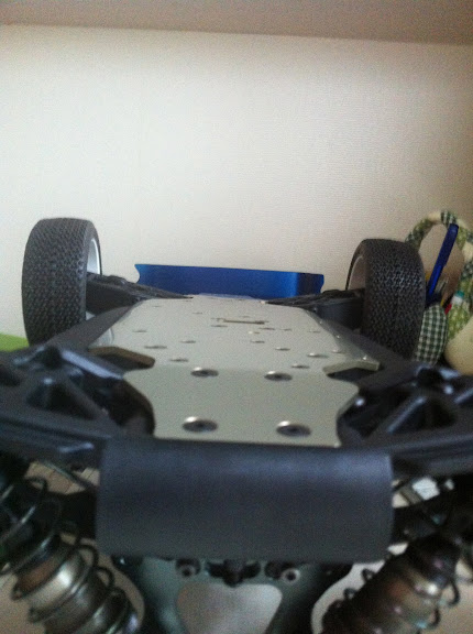

Разобрал, на досуге, баггу до винтика… Решил почистить все…
Деку привел в порядок, и заметил странную вещь, а может быть и не странную…
Дека напоминает, новомодный сноуборд, ака “банан” стайл… То что передняя часть чуток загнута, это в курсе, но вот остальная часть деки, чуть выгнута… Как банан…
Вот думаю, так и должно быть или же соревнования и тренировки дают о себе знать?

Думаешь, пора заказывать новую деку?)
она выгнута по внешнюю сторону?
лодку напоминать стала)) т.е. центр деки стал ниже краев…😃

У меня лежит новая модель, вечером сфотаю и закину сюда, но насколько я помню она ровная 😃
Получается деку я уже ушатал)) на досуге сфоткаю))
