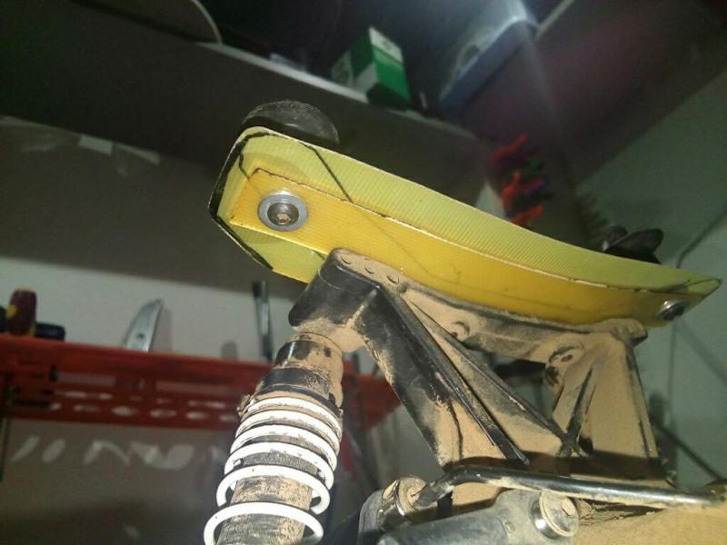

Обломилась задняя поперечина крепления кузова, хорошо что стоечки не потерял,вернее потерял и потом нашел. Смастерил щас самодельную поперечину. Материал - тоненький стеклотекстолит,вот фотки:
Взял три полоски, широкая в середине и две узких сверху и снизу,получился бутерброд. Узкие полоски на 2 мм короче чем широкая. ИМеется ввиду не сама длина полосок а расположение отверстий под стойки,таким образом добиваемся хорошей жесткости и одновременно элластичности. Получается что-то вроде рессоры.
Важно сделать среднюю полоску именно щирокой для того чтобы она доставала до мест в которые вкручиваются винты амортизаторов, она на эти места ложится и конструкция получается жесткой на крены.
