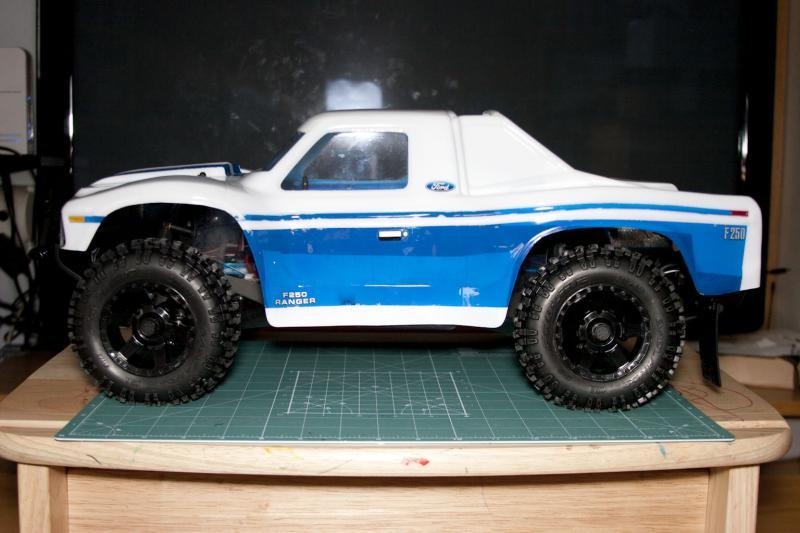

Доброго времени суток всем слэшаводам. Нужен грамотный и профессиональный совет по конверсии слэша 4х4 в монстр трак. Изначально, это был Стампид 4х4. Прикупил новый движок Торо 8х и его регуль. Все становилось очень плотно, поэтому решил купить ванную от слэша. Все установил аккуратно. Катаю на 4с. Но колеса 2.2 это совсем не мое, скучновато и не попрыгать особо. Вот и решил заморочиться с конверсией в монстра. Прекрасно осознаю, что катки, будка, стойки крепления кузова идёт под замену. Но что ещё?
Очень важен момент с расширением колёсный базы, ибо катки будут касаться кузова. Я примерял proline Ford f-150 Raptor. Кто делал действительно делал все четко, прошу помощи
Так у вас стампид или слэш? Стампид уже монстр, на него колеса родные и пролайновские есть. С коркой от слэша они конечно не покатят, но у меня был такой вариант
Использованы рпм-овские стойки кузова и такие колеса
Был стэмэйд. Купил шась от слэша. Перекинул все в него
Саму ванную, булки, бампера, кардан
[QUOTE=Dimmitry;6586698]Был стэмэйд. Купил шась от слэша. Перекинул все в него
Саму ванную, булки, кардан. И суду по фото, у вас нет полного хода задней подвески. Могу ошибаться
С ходами все было нормально, только изредка где-то задевало за корку (вроде спереди при вывернутых колесах), но подрезать ее я не хотел, так и оставил.
