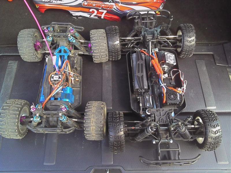

но у трупера видно что вал сточен до 3,17, сам вал намного больше ещё немерял но думаю 5мм, у всех так и ли только у меня ?
ватт метр поломан, но очень заметно что 40А маловато этому мотору батарейка 2200 20С. с батарейкой 5000мА 20С заметно резвей двигатся начинает
поставил регуль на 60А хочу без кулера потестить нагрев.
На самом деле, если регуль реально тянет этот движок, не особо разогреваясь, — можно пока забить. то есть если 35А регуль кратковременно при разгоне выдает 50-60А — это нехорошо, но в общем и целом ничего страшного. “Тапку” отпустишь (или просто разгон закончится) — ток тут же упадет, и регуль подостынет.
У меня 35А регуль (зимой правда) тянул телегу под 3 кг на 3 банках и движке 2530кв. Оставаясь при этом холодым.
lordtitan
я поставил 60А чтобы ездить с пасивным охлаждение без вентелятора
Remington12
lordtitan:
Если силовые элементы расположены с обеих сторон платы — боюсь пассивное охлаждение не справится.
Если бы не сгорел мой тракстар 60А — я бы удалил идиотский корпус, и зажал бы плату между 2 радиаторами побольше. Промежутки заливаем КТПД — вуаля.
