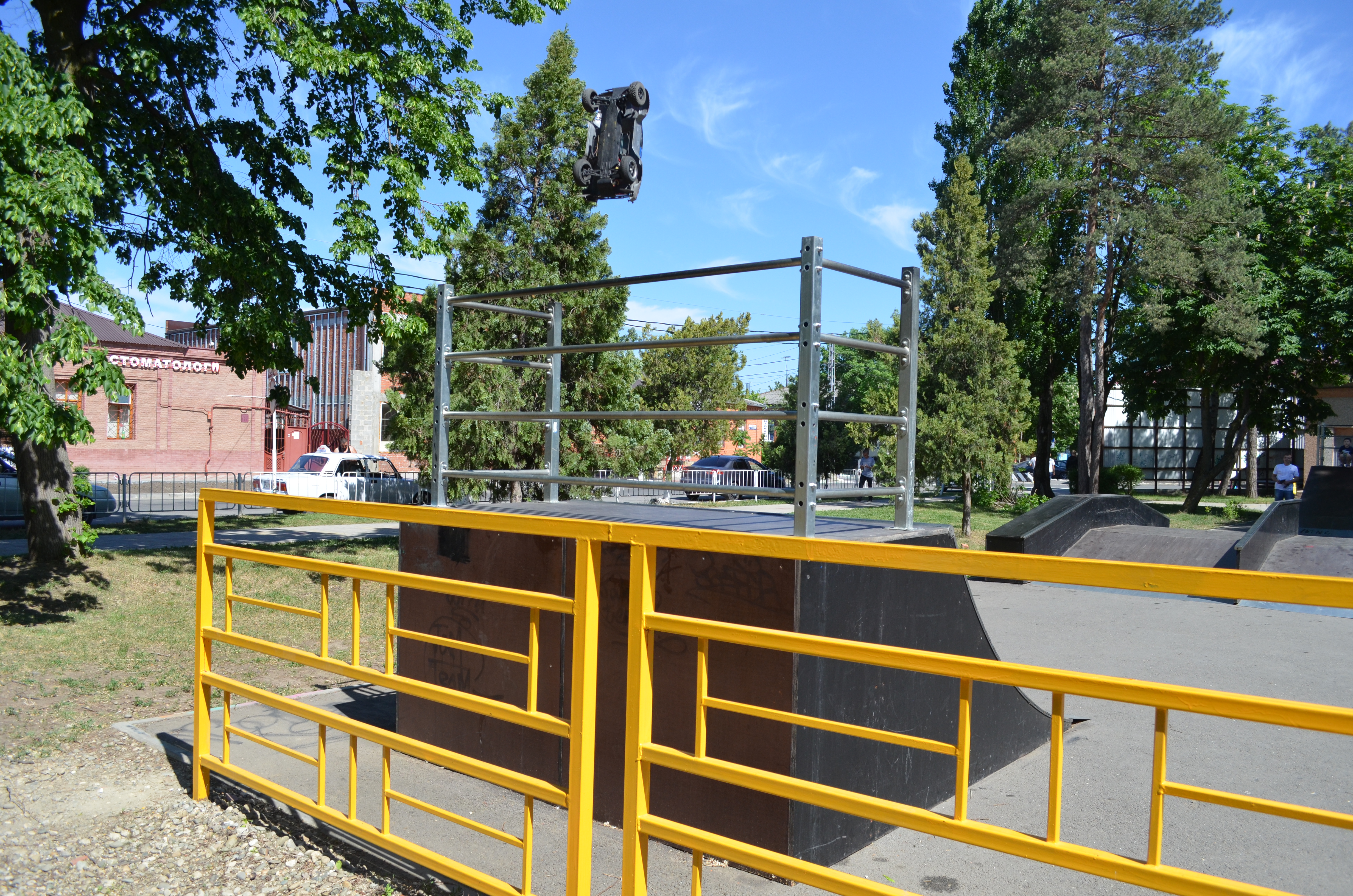

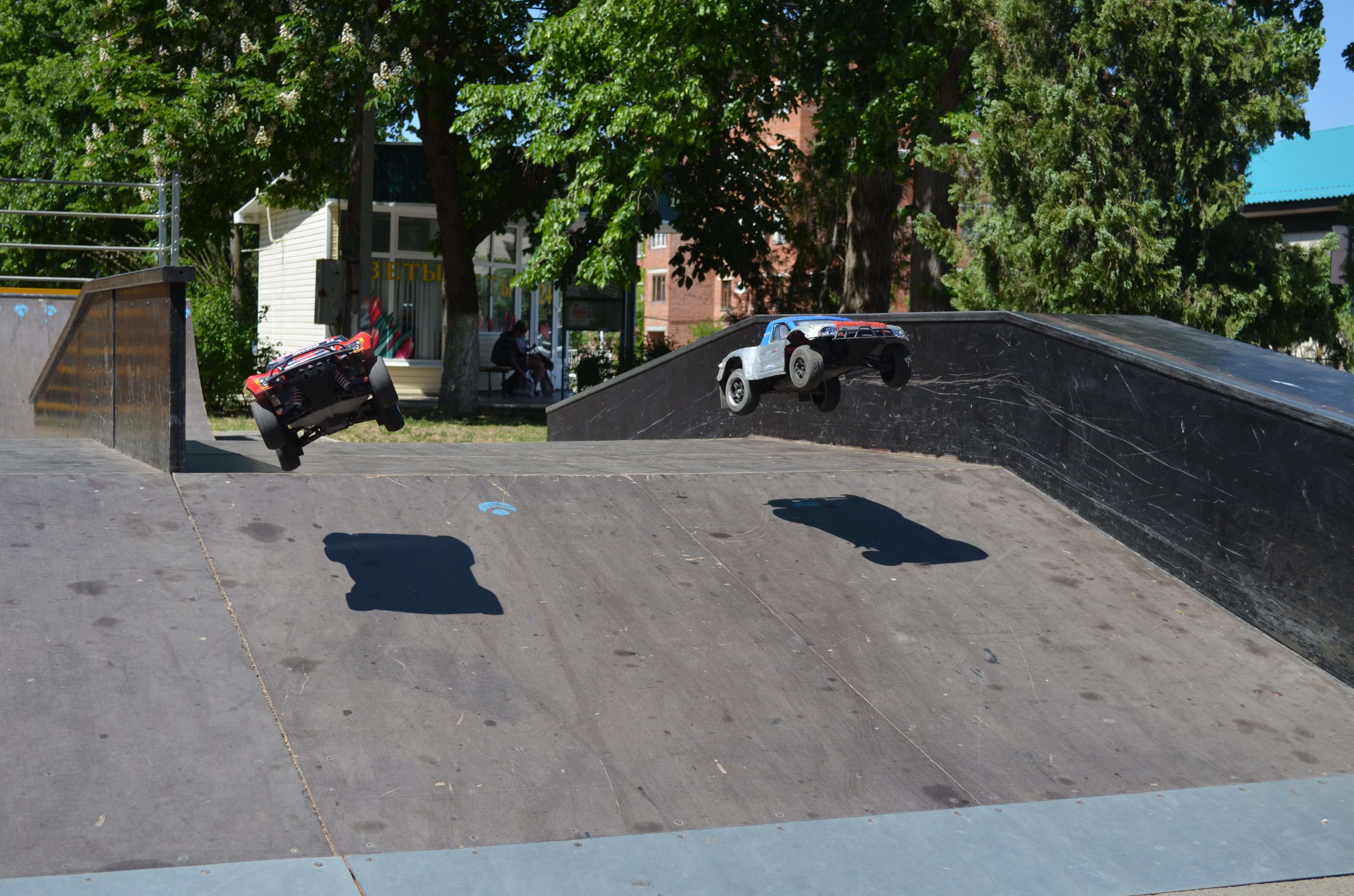

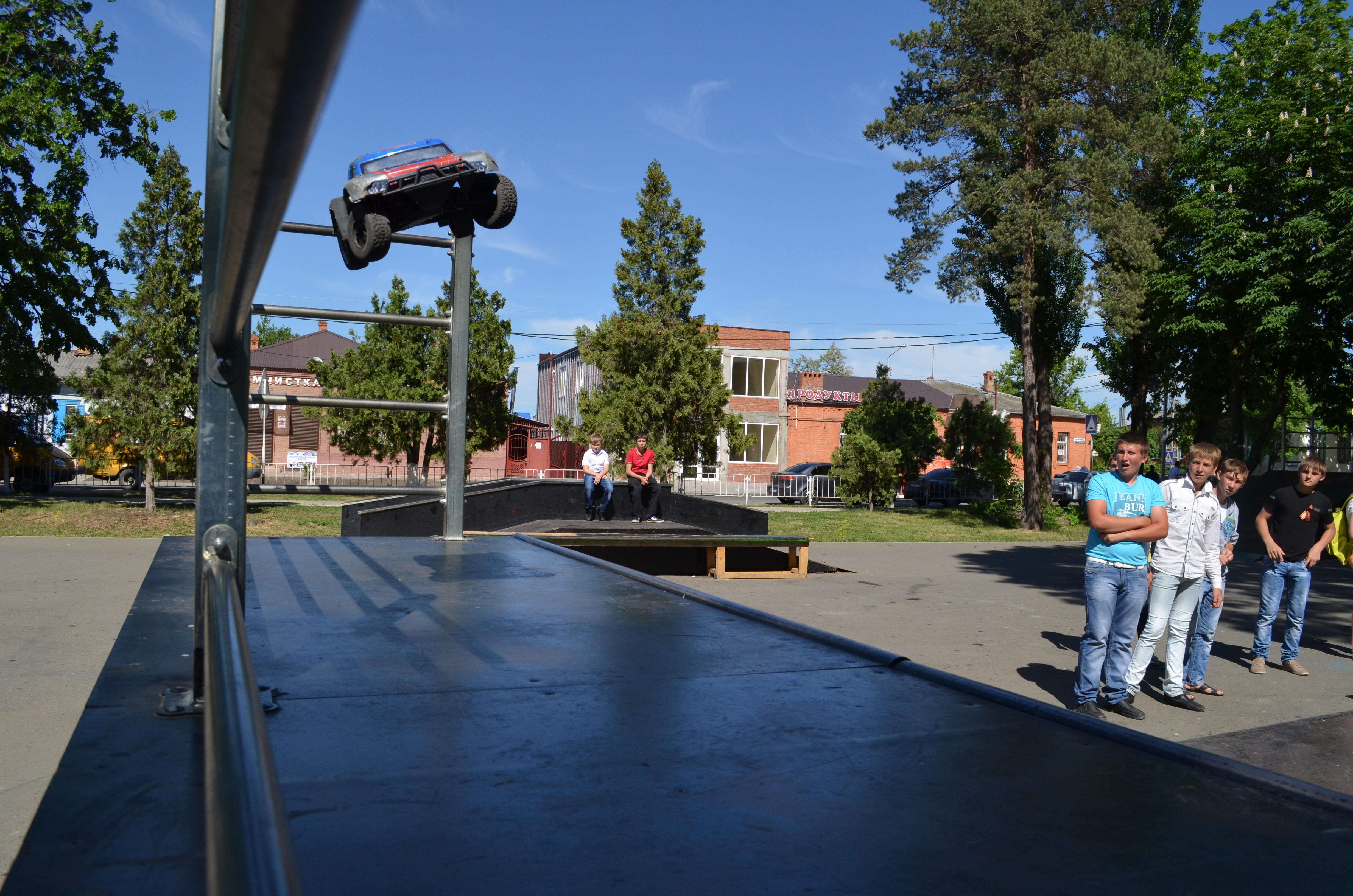

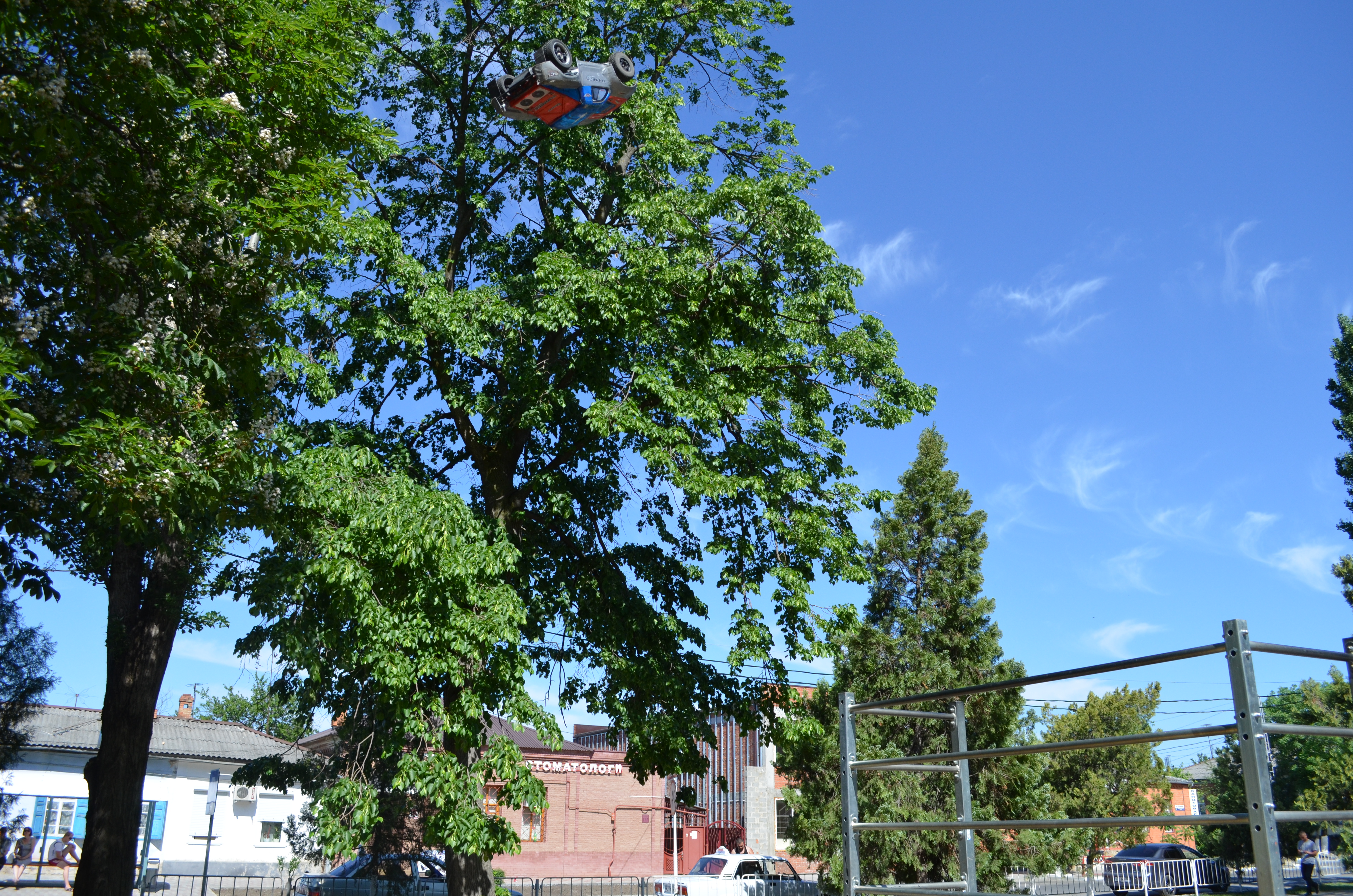

Балонинг это вот:
А башинг это, собственно, катание в свое удовольствие, без цели, но с большим желанием сделать что-нибудь невероятное, прыжок с переворотом например, или накрутить в дрифте несколько пончиков с большим радиусом, или достичь максимальной скорости.
