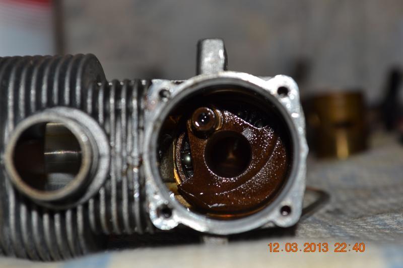

видимо от простоя.
попробуйте поюзать after run oil www.rcmotors.ru/catalog/1/46/79/ (НЕ РЕКЛАМА), и понаблюдайте что будет происходить…либо так быстро ржавеет при простое либо в процессе эксплуатации

Я еще немного откатаю и тоже двигло разберу посмотреть что и как. Пока лень возиться, но свечка грязная и поршень тоже.
При простое периодически завожу, немного на холостых и немного погазовать. Афтер рана нет , намешал вэдэшку с атф.

Прикольно все чистенько!!
Но я подозреваю , что у меня мой движок уже был поржавевший немного. Просто если так по судить , что якобы от топлива пошла коррозия и тем более после обкатки , то после бвух галонов он по идее как песок должен был рассыпаться весь. Как я уже писал , я думаю что просто машина в магазе долго простояла без заводки.

Ну у меня точно от топлива. Хотя, мотор стоит 1300 рублей. Помрет, так другой поставлю. Оставлю этот для экспериментов. У меня еще канистра такого топлива есть. Покатаю-посмотрю. В любом случае как влияет на мотор пока не понятно. Может это нормальный нагар. Заводится отлично, едет тоже. Дак что тогда надо.

После покатух заливал атф от ней красные отложения остались.
з.ы. Двиг STS T21E-2115

и где тут чистенько??? ни чуть не лучше чем на спид шторме если ездить! зачем тогда в 3 раза дороже покупать горючку???
МОТОРИСТ
это рабочий нагар ! а образовался он от того что мотор спортивный и владелец его иногда перегревает.

Не может мотор поржаветь, это бред. Я покупал Саважа с рук (но не разу не использованый), до этого он почти полгода стоял в коробке. И после 2,5 галлона Байрона и Меккамы движок был чистый, и намного чище того, что сверху прошел 10 литров. Афтер ран лил.
Другой пример-лрп 28 на обкатке словил клин. Все лето стоял, в конце августа решил оживить-внутри был чистый. Афтер ран не лил. Топливо Мекка 25%

может! это физика и химия!!!
нитра очень хорошо впитывает влагу, по этому если в движке осталось несколько грамм нитры, то она обязательно впитает влагу из воздуха, и осадит её на колнвале и т.д. и соответственно проржавеет от влагт как и любой метал.

А с каких пор металл перестал ржаветь? Положи любую не обработанную железку в непроветриваемое помещение с повышенной влажностью и через пару недель увидешь что с ней будет. То же самое и с мотором может быть , если он не разу не заводился и не обрабатывался жидкостями. А учитывая что у нас в стране ни где не соблюдаются ни какие нормы на складах, то вот и результат коррозия и ржавчина. Физика и химия за 9 класс воздействие окружающей среды на металл !!! 😉

Тогда вопрос, на сколько эти отложения вредны. Возможно это просто “красится” металл от масла/присадок.
Так оно и есть. Сгоревшее масло всегда оставляет нагар на метале.
