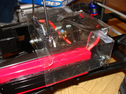

Пока застывает эпоксидка - сделал небольшую защиту от грязи и снега, не идеально конечно, но лучше чем ничего)
