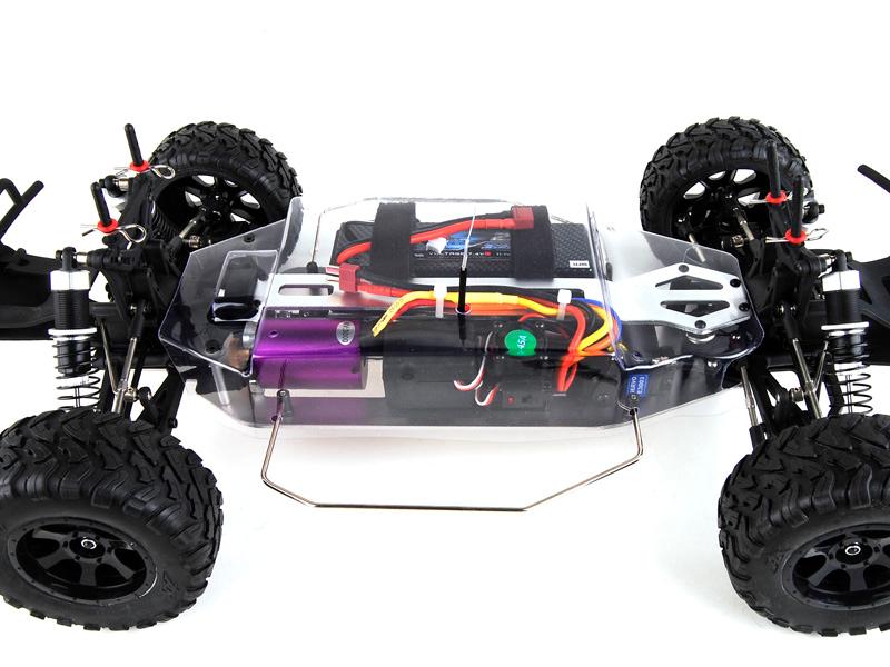

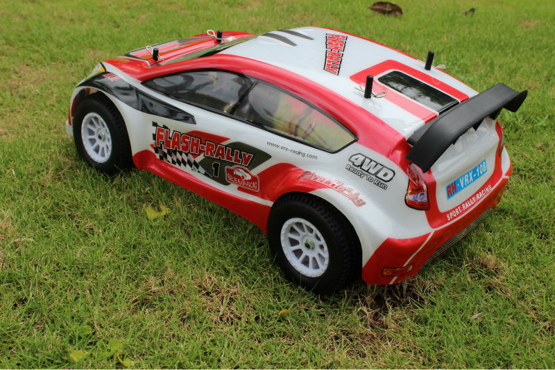

Что то не припомню, что бы проскальзывала в ветке инфа, но наше шасси легко модернизируется в багги, трагги, шоссейку (ралли) и монстра путём замены рычагов колёс и тяг с приводами. Центр остаётся нетронутым.
Производитель River Hobby озаботился и выпускает полный спектр деталей. Так что выбрав это шосси вы как бы получаете 5 машин в одной.
Это всё наша платформа.

ну вот!! теперь и бампер можно будет затарить на хоботе! не хватает удлиненных рычагов и корки от BLX-10, хотя крепление для корки от BLX-10 продаются на хоботе
simontron:
у BLX-10 шаська длинней на 10мм!! менял центральный приводной вал, верхнюю деку, и хреновину заднюю которая спур накрывает… и дырки в корке вырезал
simontron
Explorer:
Ну так не нужно её брать! Берите Вандала или Спирита, а остальное от BLX10! Подходит идеально!
Там ещё нужны будут привода, кости и тяги.
Вообще для зимы шикарно идёт вот такой вариант:
Тут колёса ещё больше. Не забываем только пиньен поменьше ставить.
Так же у Ривер хобби есть ещё новое шасси шорта, и там шикарный эластичный и большой бампер. Рама другая, но дифы те же (судя по всему) и соответственно крепление бамперов к нам подойдёт.

simontron:
ссылочку мона на корочку ну и колесья по нижней фото?
simontron
Вот весь ассортимент.
Списывайтесь с продавцом и называйте номер лота, либо просите прайс на интересующую модель (там запчасти дешевле чем на хобях).
Продаван свободно принимает оплату палкой и шлт хоть экспрессом, хоть обычной почтой.
