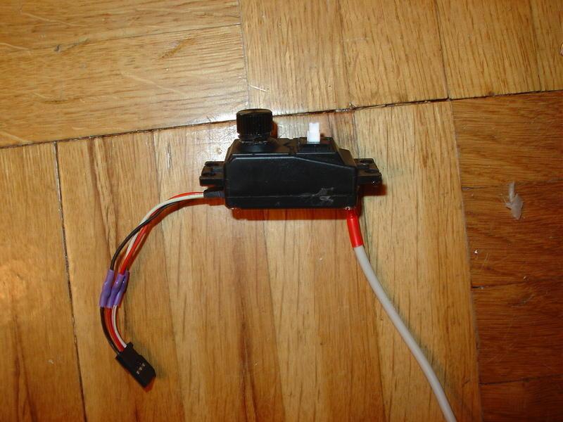

Savagevod
Про рс свич, если в лом искать и паять, берем убитую серву, например мотор сгорел или редуктор сорвало, разбираем и видим потенциометр и основную плату. Выкидываем мотор он нам не нужен. Подпаиваем вместо него провод. На потенциометр надеваем крутилку для большего удобства, собираем. Пробуем. rcopen.com/files/43391705997073007714e6de
rcopen.com/files/433916dc997073007714e13d порог включения регулируется потенциометром поворота вала 😃
