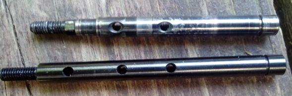

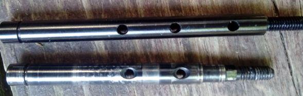

HPI-107460 вал этот использовал?
Если да, то что менял? Или он подходит как родной?
кстати весь монстр у меня весит 6200гр. ровно
ну со всякой мелочью и бензином еще грамм 200-250
да вал этот. у меня 7050 вылез вместе с топливом
вал как родной встает только подлиннее . лишнее отрезать нужно будет.
супер.заказываю его. почему у тебя тяжелее? Двигатель ведь у тебя легче. странно.

пришел вал. HPI-107460

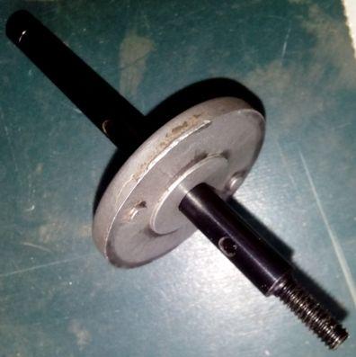

Два дня думал как оптимально выполнить посадку колокола на вал.😃😃
Взял новый вал HPI-107460, нацепил HPI-86130 опору слиппера.
Мысль долго бродила в лабиринтах мозгов и родилась на свет.
Все гениальное оказалось безумно простым.
Опору немного проточу до отверстия колокола, сниму две лыски, колокол к опоре прифигачу на заклепки, а опору зафиксирую гайкой (предварительно нарезав резьбу на валу).
Посто, легко!!! 😃😃😃
