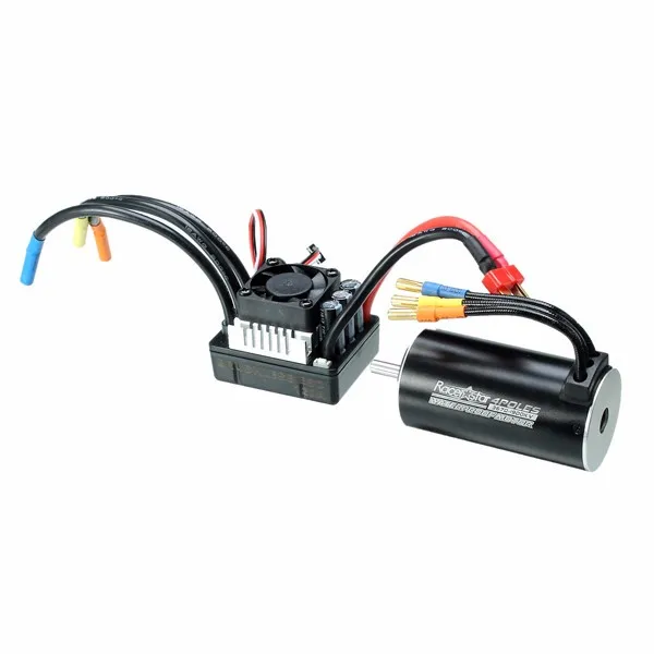

Что скажете про такую супербюджетную силовую от бэнгуда?
Racerstar 3670 Sensorless Waterproof Brushless Motor 120A ESC For 1/8 Car
За суперпобедами не гонюсь, так в свое удовольствие покатать, побашить слегка.
На Хоббивинг похоже. Крепление регуля можно сделать через проставку в штатные места крепления коллекторного регуля ewx-2. Двухсторонний скотч очень плохо приклеивается к раме…
