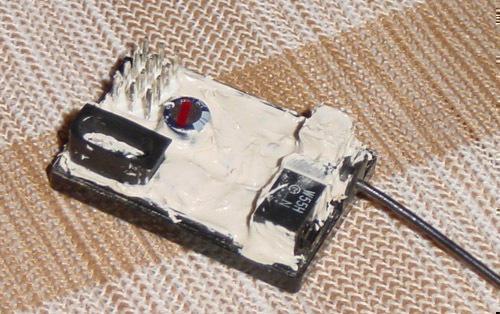

А реально ли загерметизировать сервы и радиобокс что-б ездить по ось колеса в воде ?😃 И какие изначально герметичные+мощные сервы, имеющиеся в продаже в России по реальным деньгам, можно поставить взамен штатных?
Конечно, реально. Радиобокс герметизируется автомобильным герметиком для изготовления прокладок, приемник укладывается в воздушный шарик и туда еще кладется силика-гель,(в пакетике в виде шариков, бывает в любой коробке с обувью). На выключатель надевается специальная резиночка. Корпус сервы газа наверное, действительно надо внизу продырявить. У нас его вообще нет, серва стоит не в корпусе, а снаружи на специальных креплениях.
Сервы ACE 1015, 1013, копропо и т.д. уже с завода загерметигированы, правда, для успокоения можно под качалку положить кольцо из поролона пропитанного маслом и сам корпус сервы обрызгать лаком типа “Plastik”, он обычно в радиомагазинах продается. На фильтр надо установить защиту от брызг типа колпачка большего диаметра. Между внутренним и внешним подшипником ступицы все пространство надо заполнить смазкой для ШРУС. Непосредственно перед водными процедурами все шарниры и электрические провода пропрыскать ВД-40.
Сразу после водных процедур машину пропрыскать ВД-40, всю, но без фанатизма. Фильтр закрываем пакетом со стяжкой, и промываем под сильным напором воды. После этого продуваем воздухом и сушим строительным феном. потом ВД-40 пробрызгиваем все шарниры. Вот, в принципе, и все. Но не надо забывать, что в модели ничего не боится воды, кроме двух подшипников колокольчика и и самого колокола сцепления. Я снимаю колокольчик и промываю в бензине подшипники. Главное, не бояться потратить время на обслуживание, и не лениться, и модель вас будет постоянно радовать:)

RexA:
А какой смысл герметизировать приемник и прочие внутренности радиобокса, если его периметр будет водонепроницаем?
GROZZY
Вода всегда дырочку найдет 😃
Лучче перебдеть чем недобдеть 😃
NURB
RexA:
приемник укладывается в воздушный шарик и туда еще кладется силика-гель, на выключатель надевается резиночка.
Я упростил процедуру до заливки платы приемника герметиком Можно добавить пропитаный маслом поролон в область контактов и кварца.

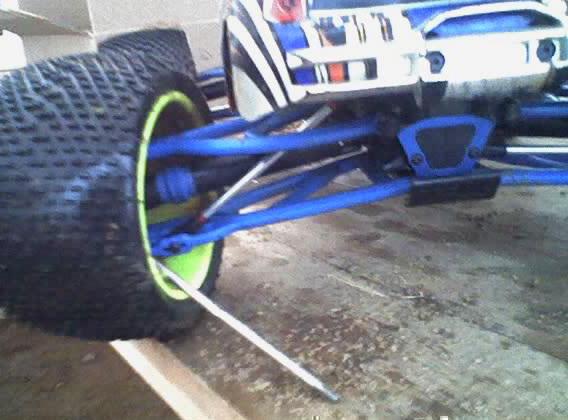

Что именно стоит поменять в подвеске. А то все пишут рычаги и т.п. Я вот там вижу несколько частей:
  1. А образные рычаги, 8 штук.
  2. 4 рокера
  3. 6 металлических тяг.
    Что из этого стоит поменять с пластика на металл, чтобы подвеска была надёжнее?
GROZZY
Ничего. Там все и так супернадежно.
Maxbl4
То есть пластиковая подвеска итак выдержит все нагрузки, а вы ставили рычаги RPM из эстетических соображений 😃
Blackracer
Да на REVO можно вообще ничего неменять! Машина супер надежная! Я откатал машину чуть меньше года вообше без ремонтов! Причем гонял на полную катушку, пыжки с трамплинов, песчаные пляжи, асфальт, даже сугробы в минус 18 мороза! У нас в магазине продали достаточное количество REVO, и хозяин магазина говорит что никто за запчастями неприходил! Так что пока машину нетрогать в смысле тюнинга, она очень надежна!
GROZZY
Maxbl4:
…а вы ставили рычаги RPM из эстетических соображений
А вы думали что мы дурака валяли когда об этом везде писАли ❓
Мало того что из РПМ выбивает шары при страшных ударах.
Но подшипники, большие по размеру, наверное лучше штатных, хотя я не жалуюсь.
ЗЫ РПМ у меня на модели стоит, а у ребенка полностью аллюминевая подвеска от РДЛ 😉
NURB
Maxbl4:
Что именно стоит поменять в подвеске?
Рычаги РПМ эластичнее стоковых и лучше продуманы по форме. Они могут завязаться в узел, но шансы их сломать сводятся практически к нулю. (шары действительно бывает вылетают, но приложить машину нужно очччень здорово)
То-же самое с бампером - стоковый очень надежный, но с РПМ про него можно просто забыть.
Стоковые наконечники тяг иногда выдергиваются Я-бы советовал их поменять на ухи от GS (синенькие такие). Их я выдрать уже не смог 😈
Стоковые рокеры неубиваемы в принципе.

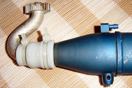

Вот недавно порвалась резинка соединяюший глушитель с патрубком, подскажите из чего можно сделать такую, или только покупать?
Заранее спасибо.
a-composit
livenok:
Приве всем! Уже год юзаю реву 3.3, и никак не нарадуюсь! Аппарат до сих пор в стоковом варианте, нет ни алюминия и всяких таких штучек, а прочности хоть отбавляй 😁 В общем класс!
Заранее спасибо.
Я с вертолета подобрал, а то касторка + температура делают чудеса 😁
