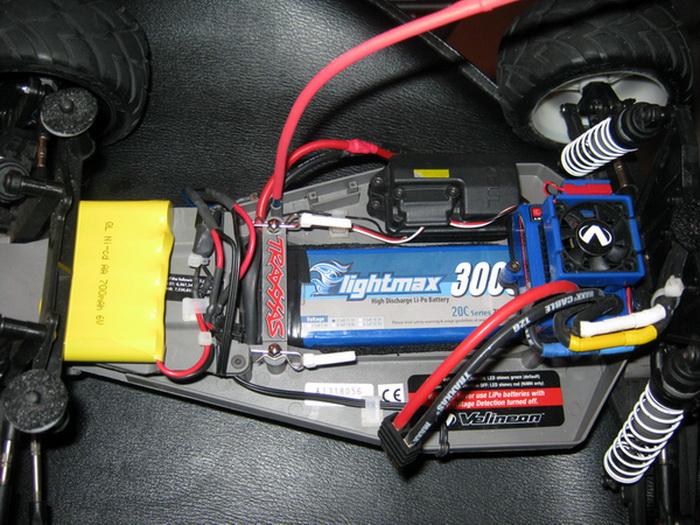

Прикупил новые батарейки Venom 8C 9.6V 5000mAh NiMH Hump Battery с башни
всвязи с этим появилось два вопроса
  1. какой режым надо выбрать для регулятора VXL-3s ? оставить NiMh
    или поставить LiPo (ведь батарейки по вольтажу ближэ к LiPo)
  2. в описании батареи написано что дезайнед для траксас растлер , однако в батарейный отсек , она невлазит на пару миллиметров (ужэ и прижымающюю губку выдрал и есчо горб упирается в регулятор) вопрос: можно-ли поднять или переместить регулятор оборотов ??
    кто из вледельцев встречался с такой проблеммой и как выходил из ситуации ??

понял куда ставить регулятор

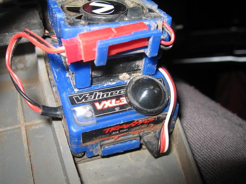

вопрос - где взять пипку для засчиты кнопки
MamaRocha
Я на кнопку просто наклеил кусочек изоленты… изолента отлично держится и защищает кнопку от попадания грязи и заедания.

есчо вопрос к картинке выше - так-ли нужэн кулер на регулятор ??
MamaRocha
Ни у меня ни к брата на Вазелине нет куллеров, пока все нормально… хотя летом порой греется так что дотронуться невозможно.
Rustlеr_vxl
я поставил ибо температурная отсечка мучала! да и лишним не будет! на зиму снимаю!
Ursus_tlt
Низкая температура силовой установки(двиг+рег) залог ее здоровья и долголтия. Если рег греется так что дотронуться нельзя, то это плохо, значит он перегружен. Либо кулер ставьте, либо акки с бОльшим вольтажем.
