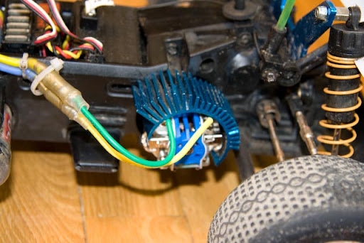

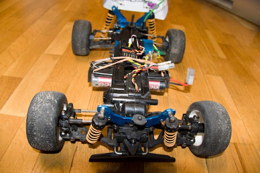

Batman:
За полгода намучался с циклоном, менял практически все, включая раму дважды.
Сейчас на машинке стоят:
U - оси (pilotage-rc.com.ua/catalogue/10_/10_75/RC5152/)
Металлические бабочки из rc-ocean
Li-PO 4500 7.4 V с детектором просадки напряжения из китая
Мотор (www.pilotage-rc.ru/catalogue/10_/10_80/RC9050/)
Акк на 4600 - 7.2 V
Серва на 9 кг www.pilotage-rc.ru/catalogue/75_/75_30/RC7051/
Все втулки заменены на подшипники
Вот общий план:
На последней фотке в вощеной бумажке - батарейка ЛИПО, сверху индикатор.
Итого бюджет машинки:
6000 - сама машинка + 6800 - тюнинг.
За полгода машинка каталась почти каждый день по 1 часу минимум.
Так что пробег почти 100 часов.

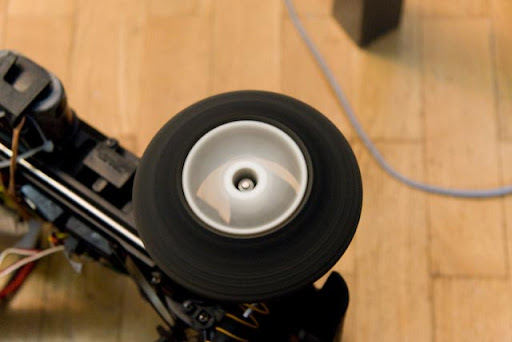

Зато при полном газе колесо (заднее) раздувается более чем в 2 раза!

Batman
alexsashka:
а электронику ты не как незащищаешь?или по воде и снегу негоняешь?а то я где электроника,серва и дырочки всякии скочем залепил.уже неделю каждый день гоняю по снегу и ходьбы что😁
Наоборот - изготовил из картона накладку на двигатель, чтобы не пачкался.
А всю машинку оборачиваю в пищевую пленку
С ней все чисто, достаточно только просущить от конденсата потом.
