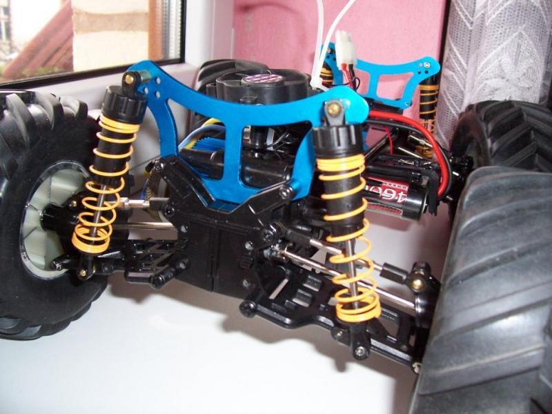

на счет бабочек, а из 5мм оргстекла нельзя сделать? усилив место крепления щайбами большими!?
а то как то не хочется уже амортизаторы от старого циклона, когда хорошие маслянные без дела лежат
AlexQ
Ты “говоришь” про бабочку которая крепится сверху к существующей,или про ту,которая усиливает - стягивает раму снизу под креплением бампера?
Если про ту,что сверху крепится,то теоретически можно,как это будет на практике не знаю☕ Тут кто то кажется делал из оргстекла “бабочку” и кажется у него все нормально было.
ronaldo
я про ту к которой крепятся амортизаторы
какой она будет я пока не решил, скорее всего до самого низа а уже к ней прикреплю бампера (либо через неё скорее)

Вот такие мешки от грязи и пыли. Все фотки не мои,потому и спрашивал,что за колеса тебе понравились. Которые на Циклонах с белыми дисками - это обычные Циклоновские колеса с дисками. А если про большие колеса,(где фотка рамы с синими бабочками) то это рама монстра какого - то,я эту фотку в инете нашел. Этот монстр на базе TL-01 B,но только с двумя моторами.

нет,еще не менял,но буду. Колеса можно от монстров попробовать, там важна еще глубина посадки и ширина резины. При широкой резине,может тереться об подвеску.
