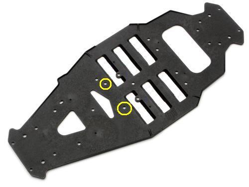

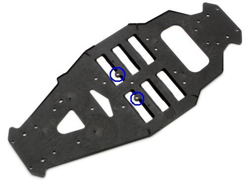

Если посмотреть на раму шасси, то на ней очень плохое крепление стоек, к которым крепятся фиксаторы батареи. Их ломали при мне незначительным ударом о стену.
Эти стойки можно перенести в другие отверстия (свободные), и соединить с верхней декой (на ней есть под это отверстия).
Но тогда надо использовать Saddlepack батареи, а я пока не до конца понял как они крепятся… (На руках пока нет ни модели ни батарей)

На самом деле если ты готовишся к тому что при крашах у тебя не будет ни чего ломаться, то это не достижимо.
Обычный липоль при кувырках и ударах об другие машины ни куда не вылетает. Ну если влупиться со всей дури ровно передком в стену тогда может и обломятся эти ушки но и липоль тогда тоже повредится .Использовать двух половинчатый липоль необязательно. сильно на поведении машины это не скажется. Точнее не почувствуешь особой разницы. У нас 2 таких машины есть у одной липоль стоит поперек штатно а вторая переделаная и липоль стоит вдоль. ездят они одинаково. Скорее всего эта модель не последняяв вашем гараже , куда вы будете потом девать располовиненые аккумы? Так что не запаривайтесь покупайте наконечники рулевые , акумы стандартные, зарядник, источник питания зарядника, резину,вставки, диски, намазку для шин, и аморты. И бегом на трассу.

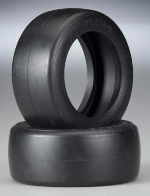

Слики такие?
Вперед
VINTAGE SLICK RACING TIRE 26mm D COMPOUND
Назад
VINTAGE SLICK RACING TIRE 31mm D COMPOUND

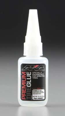

Клей типа такого?
Только они не расчитаны на вставки… А если брать 24 мм диски и слики со вставками, то корпус надо будет менять на 190 мм…

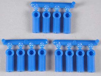

Наконечники такие?
RPM Heavy Duty Rod Ends Blue 4-40
Их много разных у RPM.

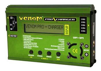

Зарядник хочу такой, он вроде с адаптером должен быть:

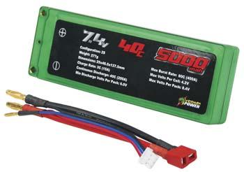

Аккумулятор такой:
