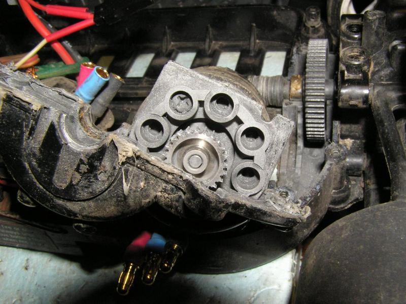

А вот простой вопрос Дмитрию Олейникову, чем заменить пиньен, чтоб не был расходным материалом?
P.S. Может я мало знаю? Есть чего нить такого прочного или чуть прочнее?

BrainDMKP
2 Gintas
терзаюсь в догадках, что Вам подсказать.
По фото - либо у меня коньюктевит или еще кака бяка, но увидел много песка.
Как вариант еще и телепатические способности, но рискну - у Вас болтается моторама.
Gintas
Может и болтается, а на самом деле входит очень туго и как правило клею, чтоб не било “песка”.
Вот очередное вскрытие. А здесь мука … пиньён типа железный.
BrainDMKP
Хорошо.
Если все так идеально то поменяйте сразу всю пару, все к тому, что на спуре уже шаг зубьев поменялся, либо подшипники оси спура болтаются, либо моторама отошла на 0.4-0.7 мм.
