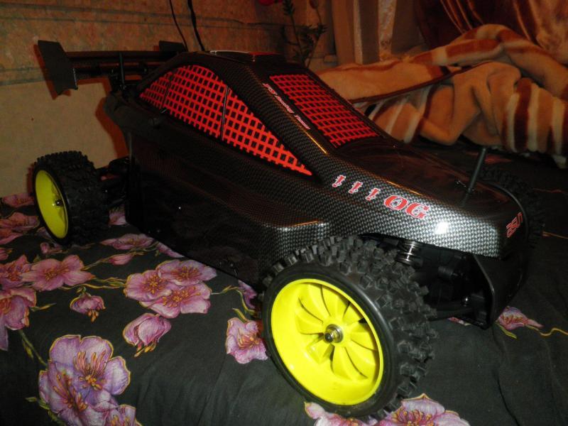

ГЫ…
rcopen.com/files/4d2f3a079970730077c3fb33
простите, не смог удержаться))))))
Это разумеется не карбон, а видимость.
Взято из соседней темы.
