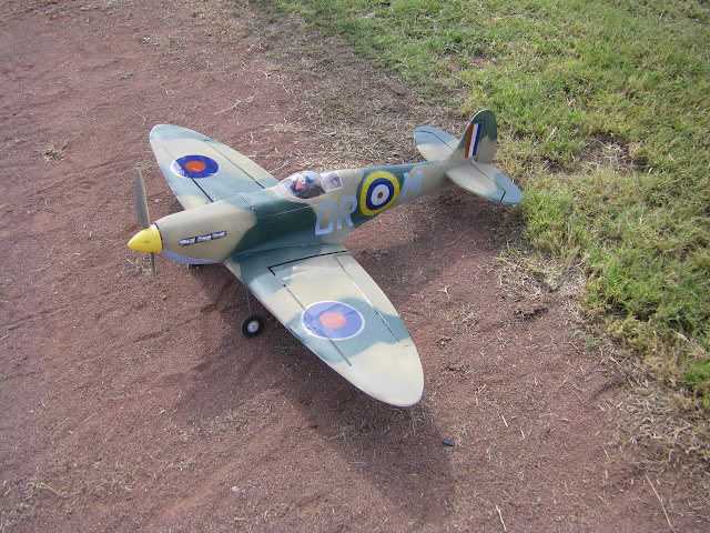

Barim:
на 2-х банках с винтом GWS 8х6 тянет 320-330 грамм
Вполне с 2S в самый раз тяга будет 1-1,2 для этого самика в полне хвати даже с запасом.
ukkr
как же она будет 1-1.2 Там хорошо, если в 350-400 гр веса вложиться, а Вы говоритье 1-1.2. Кроме того, для ГВСовского Спита очень важен обдув плоскостей, 8 дюймового винта ему будет маловато.
Кузя
ukkr:
Это как собирать.
У меня с 22\13\20 и батарейкой 3S2100 весил 450г отнимаем 70г (мотор и 2S2100 батарейка где то на 70г меньше весят) получается 380, идём дальше такая батарейка тоже не нужна вполне хватит 1200-1500, а это ещё грам 50-60 в минус в итоге полётный вес можно уложить в 330-320г а такие моторчики тянут от 2S батарек до 400г
Oduvan
мотор 27 грам батарея 2s 1000 58 грам , вот я и хочу как минимум веса , что бы медленно летать можно было !
ukkr
Медленный истребитель – сбитый истребитель 😌 😉

Oduvan
)) расчертил брусок люминтия , и пока делаю вотораму как на рисунке , но сделаю с редуктором , основу редуктора взял от стандартного(ось, шестерню , итп)
Кузя
Oduvan:
А зачем редуктор?😃
Oduvan
что бы ось к центру вывести , так там редуктор 1 : 1 , всё будет о кей = )
