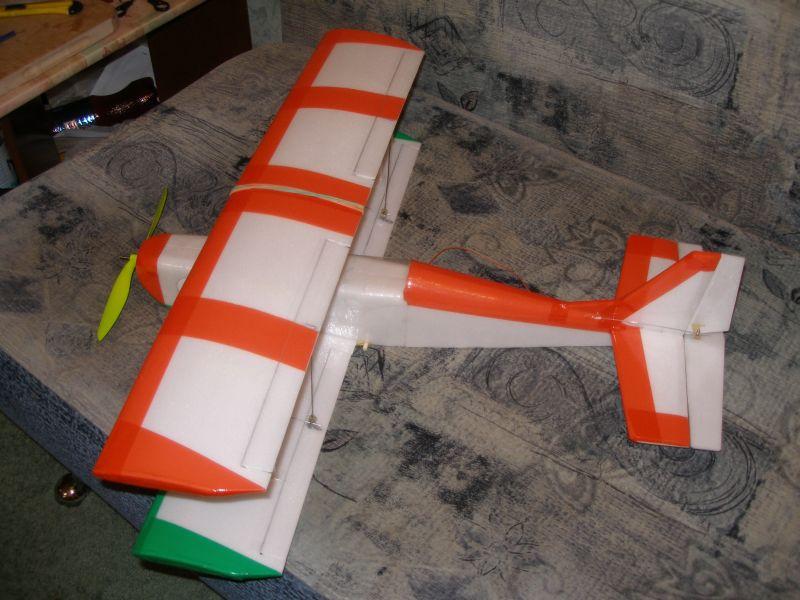

Построил вот такого биплана
параметры:
размах 70 см
верхнее крыло САХ 14 см, угол установки -1 градус. поперечное V= 0.
нижнее крыло САХ 14 см, угол установки +2 градуса. поперечное V= 5 градусов.
профиль и верхнего и нижнего - Clark Y 11.7%
общая площадь крыльев 19.6 дм2
горизонтальное оперение угол установки 0 градусов.
Коэффициент статической продольной устойчивости (Tail volume) = 0.45
Центр тяжести в 4 см от передней кромки (28% САХ). Вес 500 грамм.
Что не понравилось, модель стремится задрать нос. Триммировал до упора в верх. Модель, когда разгонется, нормально реагирует на руль высоты, но на малой скорости легкий забор ручки на себя приводит к тому, что модель резко закидывает нос и переходит к висению на винте.
Правильно ли я понимаю, что центровка слишком задняя?
Или это из-за того, что профиль крыльев слишком несущий?
Или из-за того, что у бипланов такая особенность аэродинамики из-за двух крыльев?
Есть здесь люди более глубоко изучившие аэродинамику, чем в статьях на сайте?

как центрвока считалась? для бипов подобной конфигурации крыльев, САХ это от передней кромки верхнего, до задней кромки нижнего крыльев. Вот по ней и делать надо центровку. Что то в районе 0-15мм от передней кромки нижнего крыла должно быть(судя по фото, хотя лучше нормальный вид сбоку).
Также не мешает поиграться углом установки верхнего крыла и сделать его -2°.
Кроме того стоит учитывать что хорда у кларка как и у любого другого профиля - это линия от двух максимально удаленных точек по линии профиля(оси), и если кларк “лежит” своей “плоской” нижней частью по оси самолета, то он уже имеет 2° угол установки. Если ось профиля параллельна строительной оси самика то угол 0°. Многие этот момент почему-то не учитывают.

Извиняюсь, забыл сказать, что крылья установлены без смещения, т.е. общий САХ тоже 14 см.
NailMan:
Это получится уже 0-11% САХ. Не слишком ли передняя центровка?

boroda_de

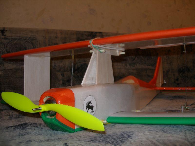

Верхнее крыло очень уж вынесено вверх. Если начинает висеть, то центровка однозначно задняя.
Mikele_P
boroda_de:
Видимо фотографии не очень удачные. 😦 Все делал из пропорции, что расстояние между крыльями равны полусумме САХ верхнего и нижнего крыла, т.е. те же самые 14 см.

Биплану необходимо иметь разнесенные крылья, иначе эффективность аэродинамической системы резко падает ибо разреженная зона нижнего крыла попадает в зону повышенного давления верхнего крыла и в целом подъемная сила падает резко и возможны вышеупомянутые влияния. Разнеси их на 1.3 хорды(верхнее вперед) и нос чутка удлинить и будет порядок и считай центровку как я сказал.
На фото я подумал что разнос есть, но небольшой.
Углы установки на верхнем и нижнем требуется подбирать чтобы самолет не кабрировал при встречном ветре. А чтобы при даче газа не задирало вверх - выкосом двига.
NailMan
Расстояние между крыльями вполне нормальное - должно быть в пределах 1-1.2 хорды самого широкого крыла. Вобщем разнос крыльев по горизонтали сильно улучшит ситуацию. Нос в целом мона не удлинять, а сместить малька тяжести по фюзу вперед чтоб центровку подогнать - возможно и этого не потребуется
NailMan
ммммм, чтобы не возникло неувязок, 1.3 хорды разнос при одинаковых по хорде крыльях - это выдвижение вперед верхнего крыла на 30% его хорды чтобы в итоге САХ эквивалента(по передней кромке верхнего и задней кромке нижнего крыльев) была 130% от хорды любого из крыльев крыла.
Можно в цифрах, а не на пальцах? Я специально не сделала разнесения крыльев, чтобы не увеличивать общую САХ, т.е. не уменьшать удлинение и соответственно не ушудшать поперечную устойчивость.

Посмотри на любой спортивный биплан и покажи мне один у которого нет выноса верхнего крыла вперед. А вообще уже было
rcopen.com/forum/f37/topic56019
140*0.3=42мм - это расстояние на которое нужно подвинуть верхнее крыло вперед.
