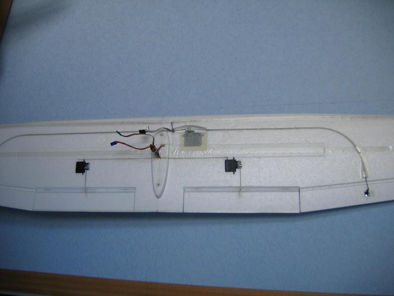

Evgeniy_AV
А кто как закрылки резал? где серву ставили?
horse427
Это крыло моего Магистра, старшОго из мультиков. У него крыло один в один, как у Ментора. Фото старое, сейчас у него и на элеронах по серве. По фото видно, как закрылки реализованы

Evgeniy_AV:
Серва по центру закрылок. Прорезайте только сбоку, по длинной части полностью не отрезайте пусть на пенопласте держится, место сгиба усильте скотчем, можно армированным. Либо ставьте специальные петли для закрылок, типа как на Фан Кубе.
