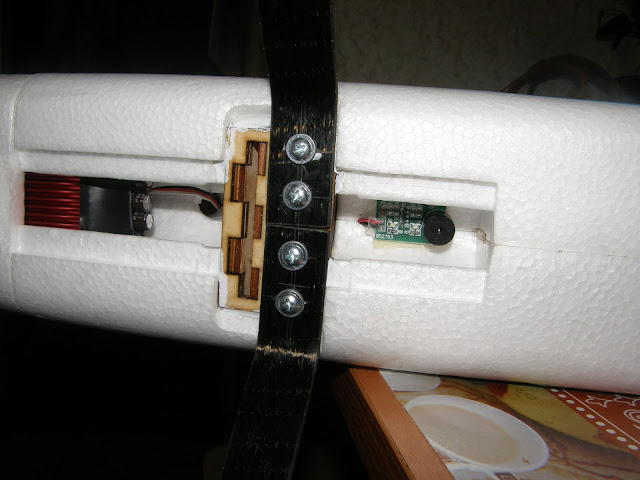

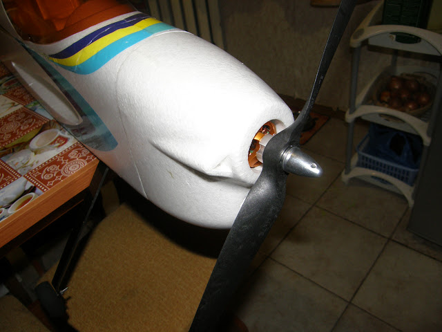

ну что, товарищи? у кого есть сдвиги или только у меня?
подробнее там - picasaweb.google.com/pccar.ru/RainbowF3a#
Как дела, облет был?
пока нет, жду погоду летную, хотябы к -3 поближе…
Полетный вес, тягу движка, на каких винтах, токи не замерял?
Кстати, на фото не видно, делал ли отверстие в фюзе для охлаждения акков?
