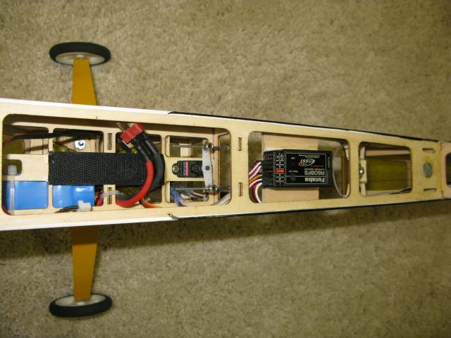

У меня была 130 мм переставил серву стала 115 мм Правда акки 2200 но буду менять на 1600. Родные стойки заменил на самоделки , их вес 20 гр .

По мануалу центр тяжести от 100 до 130 мм, буду смещать машинку РН, тяги я так понял их лески сделаны? и кге приемник расположен? уменя как раз на пути тяг получается?
