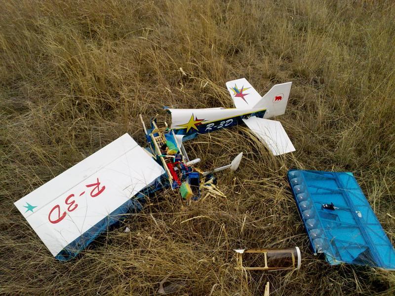

Четвертая звездочка на борту и снова в землю 😃 удачно, только шасси отлетели, тяги с такими винтами маловато, буду мотор искать подходящий

Очень интересно,ещё пару взлётов и неначем будет учится!Прислушайтесь к народу по тренеру!Тут месяц уходит,только чтоб болемене летать,а Вы сразу хотите обуздать рысака!По движку;OK-C2830-A(2212),1300kv.,300-750gr.,210w,рег.-лучше 30А ставить.Сам по себе этот двиг. нагревается,это для него нормально(но не докрасна)бататареи Lipo x2/винт-10x6,Lipo x3/винт-8x6,большими винтами не перегужайтеб сгорит двиг.
life
Если батарея 1000А,то её будет хватать минут на 7 полёта.А двиг. хороший,3 года уже служит.Бывало с новой батареей 2000А с моторамой улетал!
С вашим адресом двиг.не согласен!не тот
life
Мне показалось,что он сказал,что на нём никаких маркеровок нет.
Посмотрел запись,нормальные самолётные обороты!Представьте вертолётные 3600,вобше другая песня!

Смотрел по сайтам это вертолетный двигатель точно - буду редуктор меркитанить.

Зачем учиться на таком сложном в управлении самолете?
Он же маленький, быстрый, да еще и срывной. Без опыта хотя бы на симуляторе им управлять не научишься. Почему бы не потратить недельку на сборку например “метроида” или “стремительного”, которые запустив, можно положить в постоянный вираж, и пойти гулять, оставив самолет нарезать круги над полем? Я так и делал, когда летом комары на поле мучали, а отмахиваться и управлять было нельзя 😃. Ставил самолет круги нарезать, и отгонял от себя комаров 😃 .
Да к тому же сорваться в штопор на этих самолетах невозможно, а летать они могут “пешком”. При всем этом построить его очень просто, а ремонтопригодность идеальная. Правда я его ни разу так разбить и не смог, чтобы проверить 😃 . Один раз было - две петли подряд сделал, из второй выйти не смог, только газ успел убрать, так “стремительный” в высокую траву упал, спружинил и остался на ней лежать, сантиметрах в тридцати от земли. До земли он так и не дошел 😃

Знаете, ну видно же, что не вы самолетом управляете, а он вами 😃.
Пока ему хочется лететь, он летит, а вы получается, ему лишь мешаете. Да еще и вертолетный двиг (если это ек5-005, то у меня такой на вертолете стоит), то выходит, что обороты слишком большие для любого самолета. А большие обороты - высокая температура, большой ампераж, высокая скорость воздушного потока, что приводит к большой скорости полета и склонности к срыву из-за малой тяги.
И запускаете вы его как-то слабенько, либо ему тяги не хватает, либо бросок совсем слабый. Надо бросать чуть под углом к горизонту, на полном газу, тогда он должен сойти легче.
У меня опыта реальных полетов маловато, но зато за все это время был всего один недокраш, при котором даже почти ничего чинить не пришлось, и винт уцелел)
И еще совет: если видите, что падение неизбежно, отключайте газ, сразу. Это позволит минимизировать повреждения и сохранить винт.

В принципе, еще месячишко плотного самоистязания и истязания модели и, скорее всего, если модель будет жива (или следующие модели будут живы), то топикстартер научится не бить эту модель о грешную землю в каждом полете.
Или решит уйти из этого хобби.
Хочется задать вопрос топикстартеру: какую цель Вы преследуете мучая себя и модель? Что хотите получить?
Если Вы хотите научится летать вообще, прислушайтесь к советам более опытных людей.
Если Вы хотите научиться управлять этой моделью, так же прислушайтесь к советам.
Очень мала вероятность что такими мазохистскими методами Вы достигнете какой-либо положительной цели.

Владимир, делайте тренера, ну не научитесь вы на этой модели летать.

Вы все конечно правы, учиться надо на простом в управлении самолетике (реальная аналогия сима:(, ) Мне хотелось убить сразу всех зайцев - сохранить покупной Су-31 -попробовать собрать самолетик самому - научиться летать - праздник встретить необычно.
Но вот так вот получается, в своё время на кордах и на соревнования ездил, и реакции хватало, ща малость тормозить начал - надеюсь, пройдет:)
Я ж кайф получаю от процесса, а не от результата, зацепило, чую конкретно. Жаль только дороговатое это удовольствие и друзей заразить, пока не получается.

Вроде определилесь что двигатель вертолетный и нужен редуктор.
www.rc-ocean.ru/208155.html
По размерам скорее этот, только у моего вал 4мм
www.rc-ocean.ru/209087.html

сохранить покупной Су-31 - Ё-моё!!!
Имея в наличии такой самолет, Вы мучаетесь???!!!
Срочно собирайте и в небо!
“Сушка” “Гиперионовская”? Летите с Богом!!!После Вашего МиГа (???) - эта “Сушечка” ТРЕНЕР!!!

угу и будет кило дров - какой тренер из пилотажки если человек не может продержать модель дольше 3-4 секунд??? тут бальзу уже не поклеить будет после таких овощей
тут один единственный вариант с вариацией
  1. много часов в симе + практика в реале на модели позиционирующейся как тренер
    2.практика в реале на модели позиционирующейся как тренер без сима - этот вариант с чуть большими дровами
соберите снежка - если не нравится верхнеплан - соберите ультрона
не научитесь вы летать на том что сейчас убиваете
с каждой поломкой-морковкой модель приобретает допвес…оно у вас скоро само по себе даже в руках опытного пилота будет валиться потому как кирпич + мотоустановка не по модели
человек конечно существо упрямое но не в такой же степени…
