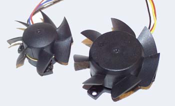

neekei
Можно ли юзать такое дело? Мне кажется неплохая крыльчатка
Это от старенького кулера Dragon Orb
и Super ORB
Freestyle
у первого из-за толстой втулки маленькая рабочая площадь, у второго, на глаз, слишком большой угол атаки (в кулере он работает частично на центробежном принципе)
в любом случае, если разгонять кулерную крыльчатку до 15-20 Коб/мин, лопасти нужно заужать, попутно избавляясь от вогнутости
