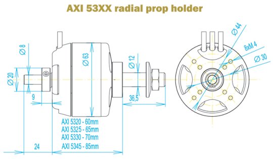

Alexander#
Вылезла очередная “бяка”
На кой ляд мне “дырень” в винтах на 12 мм?
У меня большинство моторов имеют вал 8 мм!
Винты соответственно рассверливать глупо по меньшей мере…
Однако у обсуждаемых Акси очень маленькое расстояние от плоскости крепления мотора до плоскости крепления винта.
www.electricwingman.com/img/…/AXi_532516262.jpg
5320 - 60 мм
5325 - 65 мм
У допустим Гипериона 4035 это 89 (!) мм
media.hyperion.hk/dn/zs/ZS40-DIM.pdf
Вопрос: есть ли альтернатива рекомендуемым моторам Акси?
ЗЫ: можно конечно заказать токарю адаптер с валом на 8мм… Но это на случай, если замену не подберу.
Swell
По поводу вала на 8мм. ничего точить не нужно!
shop.hepf.com/…/Radial-Prop-Adapter-8mm-fuer-AXI-5…
Alexander#:
Ну так он будет торчать у Вас наружу из капота )) расстояние от моторамы до края капота как раз под 5320/18 т.е. 60мм.
