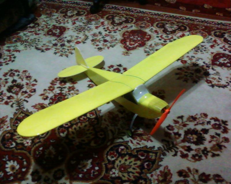

Господа! а мне кажется, что человеку надо именно сюда rcopen.com/forum/f81/topic41771 Пайпер по “Оранжу”. сам его делал два раза, в постройке ну супер прост, можно назвать полукопией с объёмным фюзеляжем, в оригенале размах как раз чуть больше 800 мм. когда я его строим второй раз, то получилось втиснуть его в вес 280 гр. только сразу совет, крыло делайте объёмным с плоско-выпуклым профилем (например что-то вроде Кларк-Y) и сразу врезайте элероны, крыло однозначно на резинку и капот из бутылки и будет он Вас радовать долго и упорно. удачи!

не совсем понял о каком именно элементе речь идёт, если покажете её раскрой или где она именно, то смогу подробнее рассказать. а вообще, там, на фото, что Вы привеши ещё подкосы треугольные стоят, они не нужны, только лишний вес нагоняют, я делал без них и жесткости ого-го! там, при вырезании пазов нужно будет учесть толщину Вашего материала (потолочки), т.к. там вроде всё под 6 мм расчитанно, а потолочка 3.5-4.5 мм, но, при вырезании у меня лично оно само както получалось. фюзеляж я за вечер сваял, самое сложное-это крылья. подскожу, если что, зспрашивайте что непонятно, тут на ветке его очень многие строили 😃, так что опыт колосальный, каждый делал с учётом имеющихся материалов и по необходимости вносил свои доработки.

  1. эпоксидкой нельзя, она даёт через чур жесткий клеевой шов, что не есть гуд, плюс нагоняет много ненужного веса. супер клеем - ахтунг!!! ни в коем разе! он как собака жрёт потолочку и другие виды пенопластов. я всё клею обычным Титаном (клей для потолочной плитки, продаётся в любых строительных магазинах) или его аналогом, очень похожим по свойствам клеем Драконом. они быстро схватываются и дают крепкий и элластичный клеевой шов. кстати при склеевании фиксирую заготовки булавочками, прокалываю две детали и оставляю, при вытаскивании её не надо реско выдёргивать, а надо слегка провернуть, покрутить, это позволит избежать вырывания кусочка потолочки, хотя, после обтяжки скотчем и эти следы совершенно не видны. некоторые фиксируют прищепками, но мне не понравилось, оставляет вмятины на заготовке (наверно я просто её не правильно готовлю 😃 ).
  2. с наклоном двигателя всё правильно, это называется выкосом. двигатель слегка наклонен вперёд и повёрнут в право. это позволяет компенсировать крутящий момент винта, дабы модель не уводило в сторону.грубо говоря, винт вращается например в право, а сам двигатель соответственно относительно него вращается влево, а соответственно и модель тоже, но нам надо, чтобы модель, относительно поверхности земли же не вращалась, она собственно говоря то и не вращается, т.к. масса и площадь модели больше массы и площади винта, но модель всётаки пытается развернуться по оси вращения винта немного, вот, чтобы это компенсировать и делается выкос. блин, пока объяснял, сам чуть не запутался 😃 я делаю мотораму - площадку для крепления двигателя всегда ровную, а потом просто подкладыванием шайбочек под крепление двигателя добиваюсь необходимого выкоса.
вот фото того, что получилось у меня 😃 rcopen.com/files/4d272774997073007704147f rcopen.com/files/4d2727749970730077041a4f
