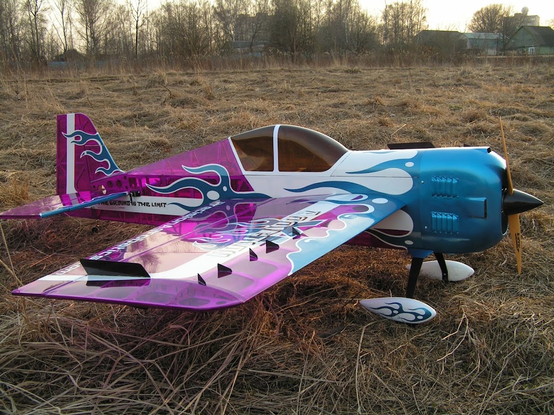

Облетан.

Облетан.

Если ждали: “самуль - пестня!!!” “после взлёту усего адын клик по илеронам” “летит как по рельсам!!!” и порочей шняги, то - облом. 😃
Прошу пардону: после четырех настроечных полетов написать “многабукв” не умею, да и пост был больше о другом.
Главный итог сейчас - в результате штатной сборки в рекомендованую центровку попадаем и диапазон ее регулировок есть.
Триммировать не пришлось, летит ровно. Поведение предсказуемое, на Икс похожее, но более уверенное и стабильное.
И эта стабильность (вопреки ожиданиям наших форумчан) - по моему мнению сделает этот самолет отличным вариантом в условиях ветра.
Да, да именно хорошим в условиях ветра - англоговорящие называют это “wind penetration” (проникание сковозь ветер), а вовсе не “огромный фантик на ветру” как некоторые предсказывали.
Фактически имеем в воздухе 50кубовый самолет со всеми вытекающими!
Сетап сбалансирован, тяги достаточно с хорошим запасом.
Пару раз взлетал с рук - подхватывается отлично. Сделал это не потому что хотелось выпендриваться - 50-ти кубам уместнее взлетать с земли по-самолетному.
С рук потому, что на раскисшей весенней взлетке в тапки накидывалось много грязи (которую, только сняв обтекатели дома, вымыл струей воды). Однако об эксперименте ничуть не пожалел 😃
По этой же причине сажал компактно с пробегом всего пару метров.
Вывод : имеем большой самолет, НЕПРИХОТЛИВЫЙ в ВПП. И это большой плюс!
