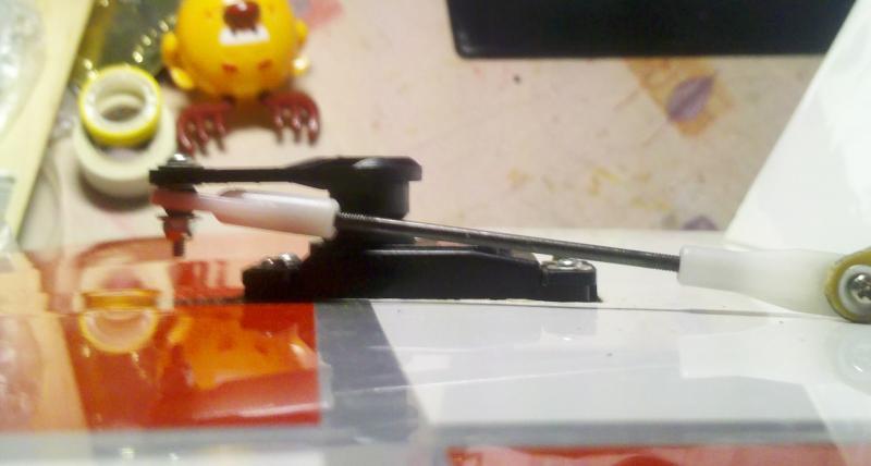

А так в процессе сборки пришлось запиливать Сикрафтовские качалки:
Andreich=
Возможно расположение шарового наконечника под качалкой избавило бы от напилинга?
HOTTABYCH
Andreich=:
Андрей, очень старался избежать напилинга из-за природной лени…😃
Примерял тяги и так и эдак, с данными качалками, кроме РВ - не избежал.
Вообще очень старался добиться макс. расходов рулей при макс. расходе машинок, почти получилось.

А какие получились расходы на РВ, у меня на MXS РВ-65* далее не дает кабанчик, кабанчик и качалка сервы по 30мм.
Andreich=
Кабанчик лег на плоскость, но зазор между качалкой и наконечником имеется. Были случаи я подпиливал сам наконечник, но не качалку.
Andreich=
Да жалко просто секрафтовскую качалку:), главное чтоб прочность осталась достаточной. Конечно бывает без напилинга никак, вот капот и ДВС например.

Да просто, чтоб разгрузить сервы)))
kinshas:
Так же 64…65", по тем же причинам- кабанчик упирается.
Andreich=:
Повнимательнее приглядитесь к качалкам, станет понятно, что в моем случае Ваше решение не подошло бы:
rcopen.com/files/52b6ae129970730077cdb98e
Andreich=:
Да жалко просто секрафтовскую качалку, главное чтоб прочность осталась достаточной.
Это качалки под машинки 25…35 Кг/с, даже если б выпилы сквозные сделать, прочности оталось бы с избытком.😃
Andreich=
Ваши качалки ниже, это видно. Если гайкой к верху, все равно не получается?
HOTTABYCH
Да гайка не причем совсем, цилиндрическая часть наконечника в обоих случаях упиралась бы в качалку.

А так в процессе сборки пришлось запиливать Сикрафтовские качалки…
У 3DHS эта процедура описана в инструкции по сборке.

это косяк или проектантов либо конкретного индивидуума, лично склоняюсь к второму.
Да, рекомендованные качалки DuBro, мне же захотелось Сикрафт + они для более мощных машинок.
Уж не знаю, косяк это или нет)))

Нестандартные решения привели к нестандартным последствиям:)
Косяк, косяк, испилил такую красивую, анодированную безделушку:(.

косяк, испилил такую красивую, анодированную безделушку.
Так она после пиления еще красивше стала)))
