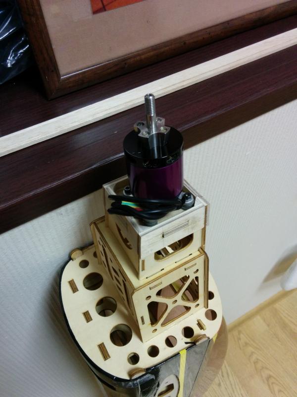

А так, сейчас померял,
если дремелем слегка скруглить по бокам (на 2,5 мм), заднюю часть отверстия в мотокоробе,
мотор вполне себе получится снять ))
Кроме того, без всяких трудностей можно разобрать мотор прямо на месте, достаточно снять стопорное колечко,
тогда колокольчик вытаскивается без “напилинга”.

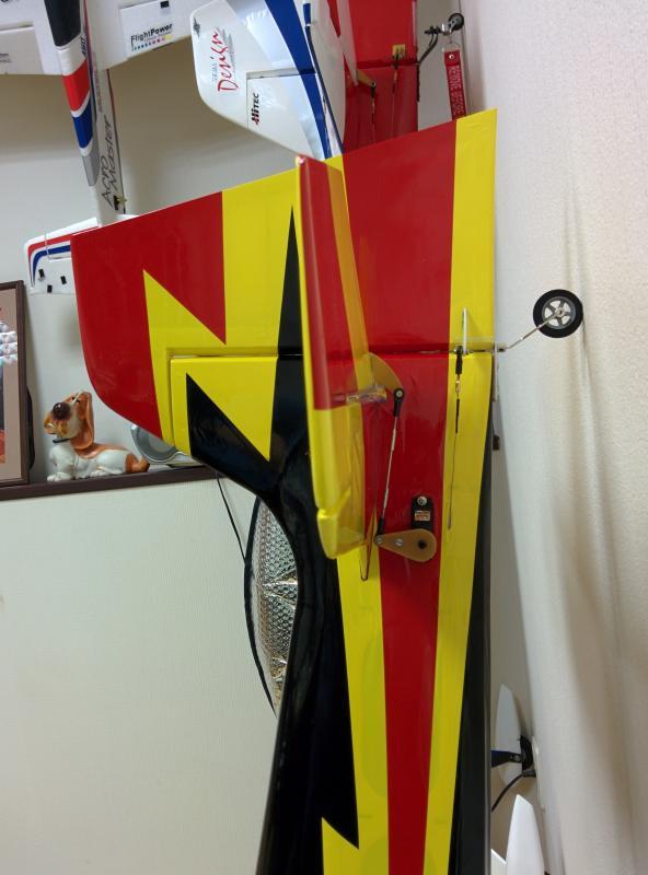

качалки на сервах я тоже удлинил миллиметров на 5.
только так добился “нормальных” расходов.
“радикальную” переделку моторамы оставлю на будущее.
хотя цанга меня сильно смущает.
имею опыт полетов в разные стороны модели и винта.
ну да ладно, время покажет, в любом случае цангу поставлю на синий фиксатор или канифоль (еще не решил).

из широкой, узкая делается за пять минут напилинга ))
вот така получилась красота )
CG - 110-115 мм
