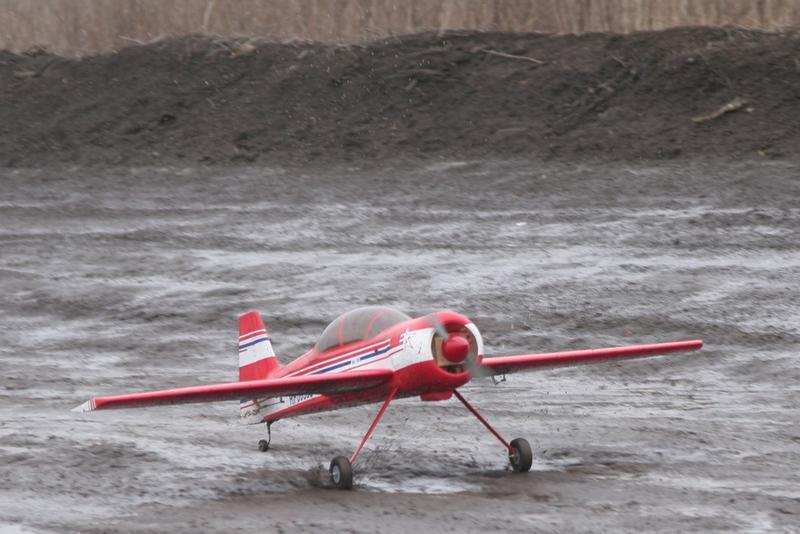

приветствую всех!
я собрал эту сушку, но с силовой установкой 50го класса
СУшка в деле(фото).
Летает свечкой, на ноже, ровно крутит бочки, но пока не понятно поведение руддера - на средненьких скоростях сваливается при сравнительно небольшом отклонении руддера.
приветствую всех!
Угу, по фото я бы сказал, что Сушка не в деле, а в грязи 😎
что силовая установка “50го класса”? Какой мотор\батареи? Видно, что модифицирована моторама- есть ли фото со снятым капотом? Вот это будет интересно…
Ко всем пожеланиям предыдущего оратора, полностью присоединяюсь и еще не плохо бы увидеть видео полета этого лайнера ! 😒
Если можно конечно…
ну в грязи это да, эффектно)
мотор у меня Hacker a50 12s с пропеллерами 14х8.5 и 14х10
регулятор JETI SPIN 66
батарея flight power evo lite 4270mAh 5s
мотораму не модернизировал, просто мотор стоит не спереди а внутри рамы, оттого и капот сдвинул ближе к фонарю
